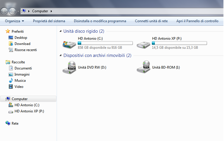

Messaggioda Foto Utentetony89 » 5 gen 2011, 16:32
Angus non va ancora! In pratica una volta installato anche xp nella partizione da 15GB (a cui questo assegna come nome I:) il PC si riavvia e non parte più nemmeno con seven (mi esce il solito messaggio "errore nella lettura da disco") evidentemente causa problema MBR che mi hai indicato, comunque mettendo il disco di seven il sistema effettivamente riesce a ripartire senza problemi, ma al riaccesso in seven nella lista degli SO installati (sempre dal boot menager di seven) xp non compare affatto :? ; invece andando in computer mi ritrovo la situazione che si vede nelle screen shoot che allego sotto:
A questo punto come dovrei procedere?

Messaggioda Foto UtenteDonJ » 5 gen 2011, 16:42
Prova con EasyBCD a mettere Win XP tra le opzioni di avvio
