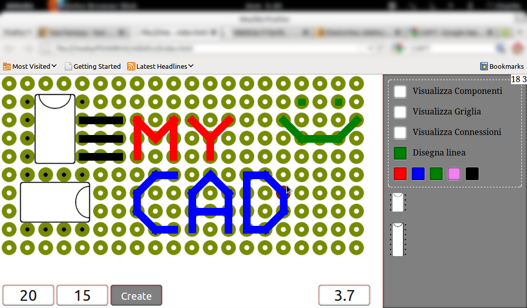

Salve! In questi giorni ho cercato a lungo un software che mi consentisse di progettare i circuiti su basette millefori. Purtroppo fidocad non sembra troppo facile da usare in questo caso e non ho trovato alternative. Ho deciso di realizzare io stesso un piccolo programmino in javascript, html e css per il disegno interattivo. Infine con zoom 1 il disegno sullo schermo è in grandezza reale. Ho allegato uno screnshoot così che se qualcuno avesse delle migliorie da proporre può direttamente segnalarmele. Non appena tolgo un po' dei bug qua e là fastidiosi, lo pubblico sul mio sito ;).
Una piccola lista di caratteristiche tecniche: permette di impostare la grandezza della millefori e lo zoom su cui lavorare. Permette la rotazione di 90°,180° e 270° dei singoli componenti. Permette la loro cancellazione dal circuito (ovvio). Permette l'inserimento dei cavi di colori vari. Consente di nascondere i livelli per lavorare meglio.
Il problema è dove trovare i componenti già fatti. Non ho molto tempo da spendere con the gimp o innskape a disegnare tutti i dip di formato diverso XD... sapete dove posso trovarli?

ma il "nostro" http://millefori.altervista.org/ di Foto Utenteposta10100
l'hai visto?

Per la libreria dei componenti potresti usare "PCB Footprints" di FidocadJ... ammesso che sia possibile dal punto di vista della licenza. Risparmi un sacco di lavoro e rendi i due programmi collegati!
Dovresti sentire Foto UtenteDarwinNE

In realtà, la situazione non è molto ben definita. Infatti alcune librerie distribuite con FidoCadJ provengono direttamente dal vecchio FidoCAD. Sul sito di Lorenzo Lutti leggo:
"Se avete altri progetti in cui potrebbero servirvi degli spezzoni di questo codice, potete riutilizzarlo come volete e senza limitazioni."
http://www.enetsystems.com/~lorenzo/fid ... 32_src.asp
Per questa ragione, mi sono servito delle librerie standard. Per le altre librerie (IHRaM, elettrotecnica), mi sono limitato a chiedere il consenso degli autori, che mi è sempre stato accordato, per esempio per quanto riguarda la libreria di elettrotecnica fatta da Maurizio Mileto, poi ripresa da Foto Utenteelettrodomus e da altri qui su EY.
Quello che invece è sicuro è che la licenza GPL v. 3 che copre il codice Java di FidoCadJ non copre le librerie, perché queste non sono state fatte da me.
Non penso che ci siano problemi a riutilizzare dei simboli (anzi!).

Perfetto! Se hai bisogno di aiuto, chiedi pure, il codice FidoCadJ è molto semplice da interpretare (ed è descritto in dettaglio sul manuale).
Utilizzando librerie comuni, potrebbe essere utile una esportazione verso FidoCadJ, il buon Foto Utenteposta10100 aveva messo a disposizione qualcosa di simile nel suo bel programma.
