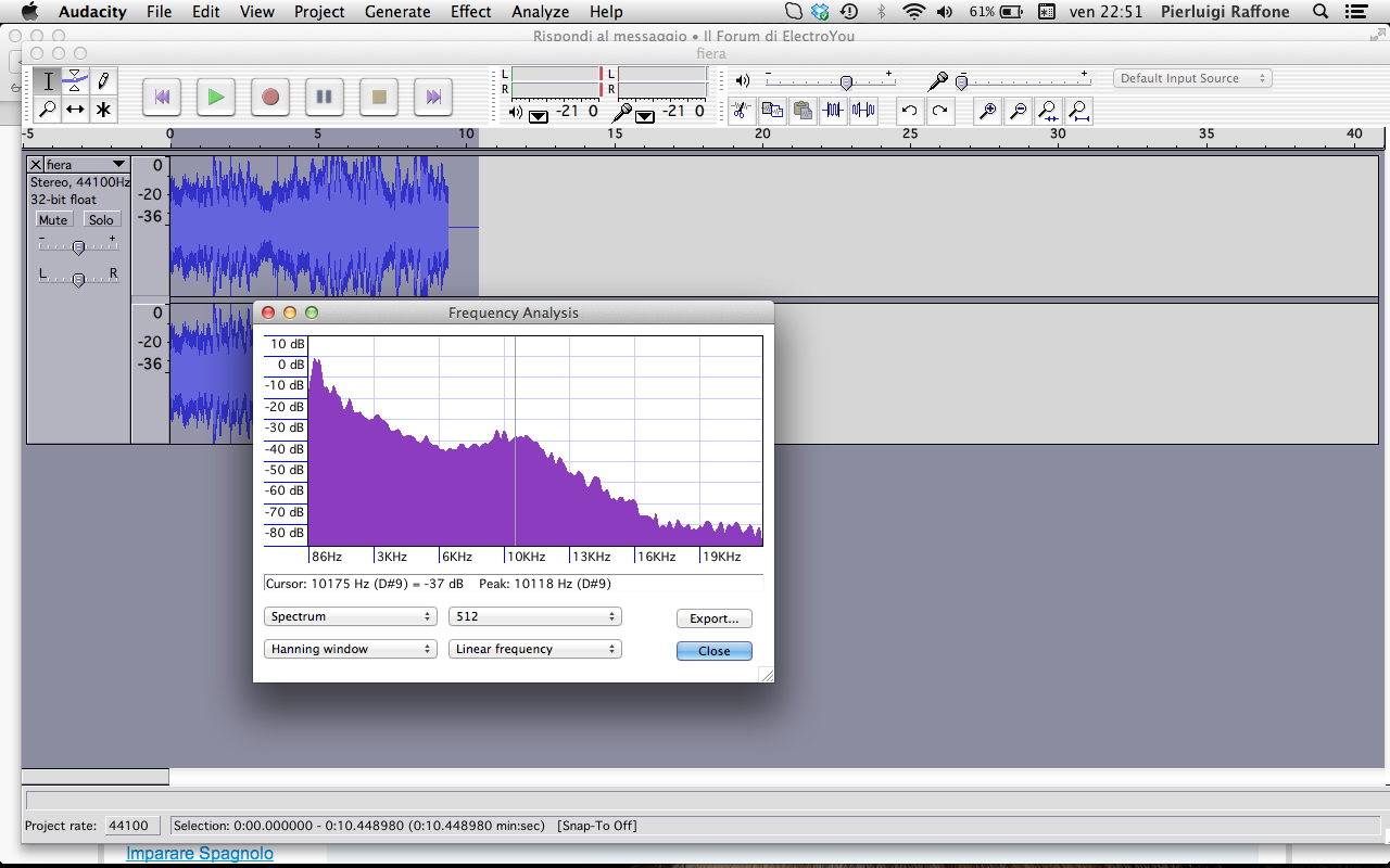

Ciao a tutti ragazzi!
Sto scrivendo un software di riconoscimento vocale, che funziona molto bene devo dire, mi soddisfa molto!
Il problema è che , l'altro giorno, in fiera, ho potuto fare delle prove in un ambiente un po' rumoroso, e il risultato è stato abbastanza negativo direi.
Secondo voi, dato un clip audio, è possibile attenuare il rumore , lasciando quasi solo la voce ?
Con l'assunzione che il rumore sia costante o quasi lungo tutto il tempo del parlato, si potrebbe riuscire a fare qualche cosa ?
Grazie.

Registra con audacity una situazione di rumore.
poi da audacity seleziona la traccia che hai registrato e scegliendo dal menù "Analizza", la voce "Plot Spectrum" apparirà lo spettro in frequenza, postalo :D

Messaggioda Foto Utentepierinter » 9 nov 2012, 23:55
Mi piacciono queste cose ! :)
Ecco qui :
Spectrum
Schermata 2012-11-09 alle 22.51.33.png (153.37 KiB) Osservato 6097 volte
WaveForm
Schermata 2012-11-09 alle 22.47.29.png (132.16 KiB) Osservato 6097 volte

Se non sbaglio le frequenze della voce umana sono comprese tra:
500 e 2.000 Hz, se provi a eliminare le frequenze fuori questo range noti differenze?
Anche se credo non sia cosi semplice, in alternativa potresti provare a rimuovere il rumore di fondo con l'algoritmo di audacity, ricalcoli lo spettro in frequenza e lo riposti, cosi cerchiamo di capire che modifiche vengono fatte allo spettro! :D

Messaggioda Foto Utentepierinter » 10 nov 2012, 0:29
Devo dire che il rumore si riduce molto si...
Con il noise removal, il rumore si cancella ma ottengo una specie di fastidioso fischio.
Con l'equalizzazione invece è molto meglio, un po' di rumore rimane ma si riesce ad isolare bene la voce.
Ma il problema è che dovrei riuscire a scrivere n software (in java magari ) che riesca a fare da solo questi tagli..
