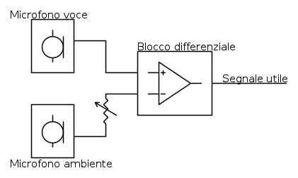

Messaggioda Foto UtentePioz » 10 nov 2012, 0:38
Forse sarebbe possibile con un circuito analogico che captati i due segnali con due microfoni separati:
-segnale vocale+eventuale rumore
-segnale rumore ambiente
ne faccia la differenza ottenendo in uscita solo quello vocale utile.
Non so però se sia un utopia riuscire a regolare l'ampiezza del segnare di rumore in modo da ottenere una buona differenza.

Messaggioda Foto UtenteNunziox » 10 nov 2012, 0:45
Forte mi piace :D Ci vuole però un amplificatore differenziale con un Ac molto bassa dico bene? Che dati di targa deve avere?
