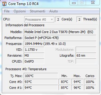

sono nuovo di questa sezione.. il mio portatile è circa 10 giorni che dopo un'ora che è acceso rallenta notevolmente: aprendo "gestione attività" mi accorgo che la RAM è sfruttata al 100% (3GB/3GB disponibili) pur non avendo applicazioni pesanti aperte (al massimo Scilab e WMP).. i processi più ricorrenti che riempiono la memoria sono gli SVCHOST, che, scaricando il viewer apposito, ho potuto constatare che sono tutti "buoni".. inoltre, dulcis in fundo, vi allego uno screenshot del monitoraggio delle temperature, che non sono certamente normali :? :?
PS ho un TOSHIBA SATELLITE PRO T5870

se esce aria fredda dal PC ma le temperature che ti indica il programma sono alte può essere un problema di paste termiche.. quanto tempo ha il portatile?

Sinceramente non so quanti anni ha io portatile perché me l'hanno dato usato e non mi sono informato su quando fosse stato comprato.. comunque stasera ho provato ad aprirlo, ma mi sembra un'impresa titanica :-( intanto ho comprato la bomboletta ad aria compressa e ho spruzzato nelle prese d'aria e il risultato è incoraggiante: la ventola ha ripreso a funzionare e le temperature si sono abbassate, ma restano intorno ai 72-75 gradi.. È normale?? :? Comunque sia stanotte lo lasciò acceso con il Tool coretemp, in modo che se la temperatura supera gli 80 gradi il PC si spegne.. Domani ci darò notizie!! Grazie mille e buonanotte!

Messaggioda Foto Utentespud » 29 gen 2013, 11:57
si ma dal PC esce aria calda o fredda?

esce aria tiepida :? cioè, non so cosa intendi per "fredda"... comunque ora le temperature sono intorno ai 61 gradi il CORE 0, mentre il CORE 1 è intorno ai 68-70 gradi.. quali sarebbero le temperature "giuste" per un portatile??
