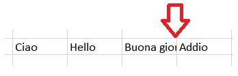

Messaggioda Foto UtenteSerTom » 13 lug 2015, 11:36
Mi sorge un problema con Excel: vorrei evidenziare in modo automatico (esempio, con testo in rosso) quando il testo supera la dimensione della cella e viene troncato; ovvero quando quello che si vede non è il testo completo.
Esempio:
OK, so che posso allargare la cella, so che posso fare in modo che il testo vada a capo, posso usare un font più piccolo .... ma quando queste opzioni non si possono applicare ... ?
La "Formattazione condizionale" non ha opzioni utili al caso.
Naturalmente con font proporzionali, non funziona neppure il conteggio dei caratteri ...
Qualcuno ha già affrontato il problema ? Grazie

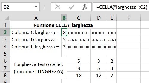

Messaggioda Foto UtenteSerTom » 16 lug 2015, 12:18
Grazie angus, non conoscevo la funzione "CELLA; larghezza"
L'ho usata come formula e non da codice ma credo che il risultato sia lo stesso.
Dalla descrizione ufficiale sembra effettivamente restituire la larghezza intesa come numero di caratteri tenendo conto del font .... ma messa alla prova mi da risultati parzialmente sballati.
Funzione CELLA.jpg (53.11 KiB) Osservato 6957 volte
Per la colonna C mi da valore 8 ma evidentemente non tiene conto dei caratteri proporzionali
Il valore è sostanzialmente corretto per il carattere "a" ma sballato rispettivamente per "m" ed "i"
Per confronto, in basso il risultato della funzione LUNGHEZZA sul vero contenuto delle celle.
Per Sjuanez; il problema che devo affrontare è evidenziare "a colpo d'occhio" il fatto che quello che appare in una cella non è tutto il vero contenuto, cosa che talvolta potrebbe trarre in inganno ...
Bye O_/ SerTom

Messaggioda Foto Utentecronos80 » 16 lug 2015, 12:53
Da qui
Larghezza della colonna della cella arrotondata a un numero intero. Ogni unità di larghezza della colonna equivale alla larghezza di un carattere nella dimensione del tipo di carattere predefinita.
Mentre sulla guida di open office è più chiaro:
Restituisce la larghezza della colonna di riferimento. L'unità di misura è il numero di zeri (0) che può contenere una colonna nel carattere e dimensioni predefinite.

Messaggioda Foto UtenteSerTom » 18 lug 2015, 8:45
In effetti, anche dalla prova pratica, la funzione sembra considerare tutti caratteri a lunghezza standard; ignorando i casi particolari. Messa così la vedo di scarsa utilità.
A sto punto non mi rimane che metter le mai al codice a calcolare la lunghezza di ogni singolo carattere come, cronos80, suggerivi fin dall'inizio.
