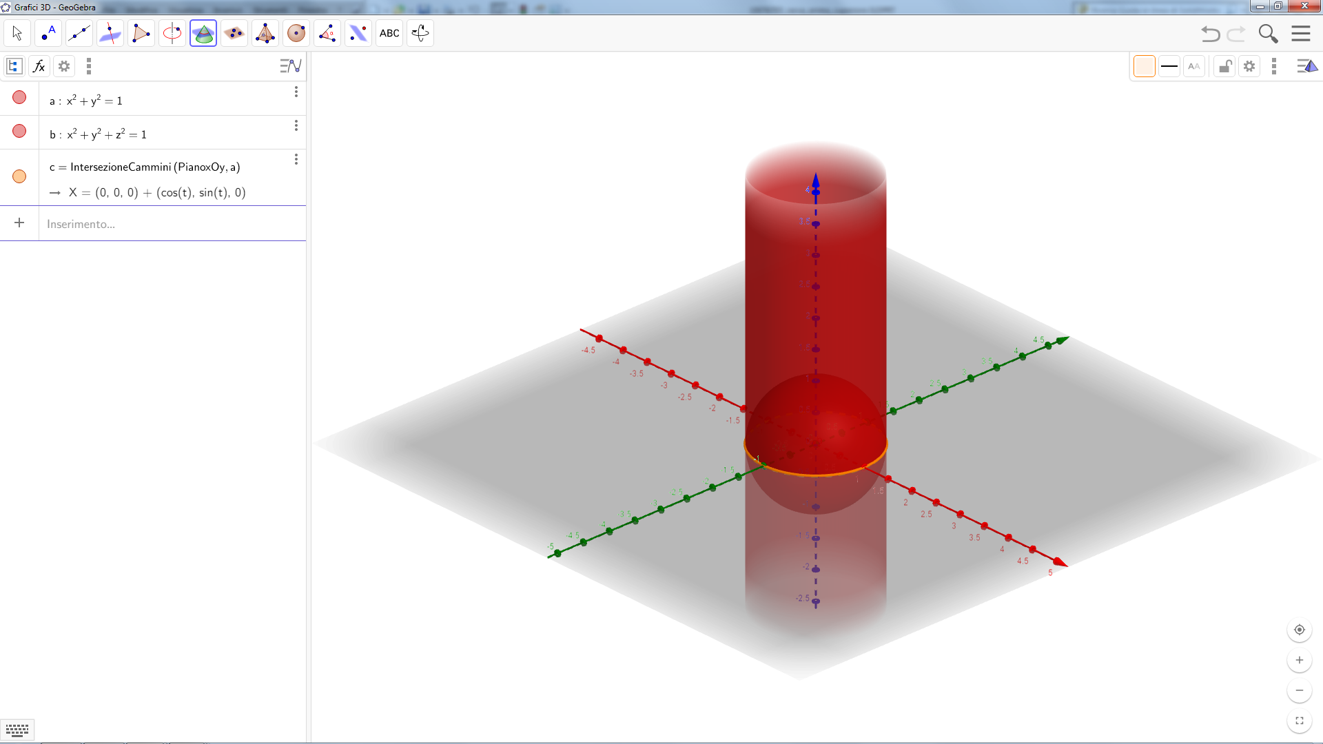

Salve a tutti,
volevo sapere come faccio ad effettuare una intersezione tra due funzioni in 3D.
Ho immesso il comando Intersezione(oggetto, oggetto) oppure (funzione, funzione) ma non mi restituisce niente, mi dice che non è definito.
Come esempio avevo messo il cilindro x^{2}+y^{2} = 1 e la sfera x^{2}+y^{2}+z^{2} = 1.
Come si fa?
Grazie.

A me restituisce questo:
per farlo devi selezionare interseca 2 superfici, questo per intenderci:
a questo punto non devi selezionare le due superfici ma devi muoverti cercando la linea di intersezione che nell'immagine 1 la vedi di colore arancio, e quando si visualizza la premi.
Dovresti trovare che nel piano (x,y) l'intersezione é:
(cos(t),sin(t),0)
