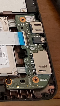

Salve a tutti, ho un Asus X555UB che non rileva dispositivi audio. Ho provato prima a collegare le sue casse senza risultati, poi ho provato a sfruttare il connettore jack esterno sorbendo lo stesso effetto. Ho già provato a scaricare i driver dal sito del produttore e ho provato anche con una formattazione, ma niente. Come strumentazione ho un multimetro digitale, è possibile verificare se il jack è difettoso o altro? Grazie in anticipo.

ti riferisci alle uscite audio, credo, secondo me è saltata la parte audio che sarà quasi sicuramente sulla scheda madre.
Hai verificato che il driver della scheda funzioni? (da gestione dispositivi). Questo ti da almeno la certezza che la parte digitale funzioni.
saluti.

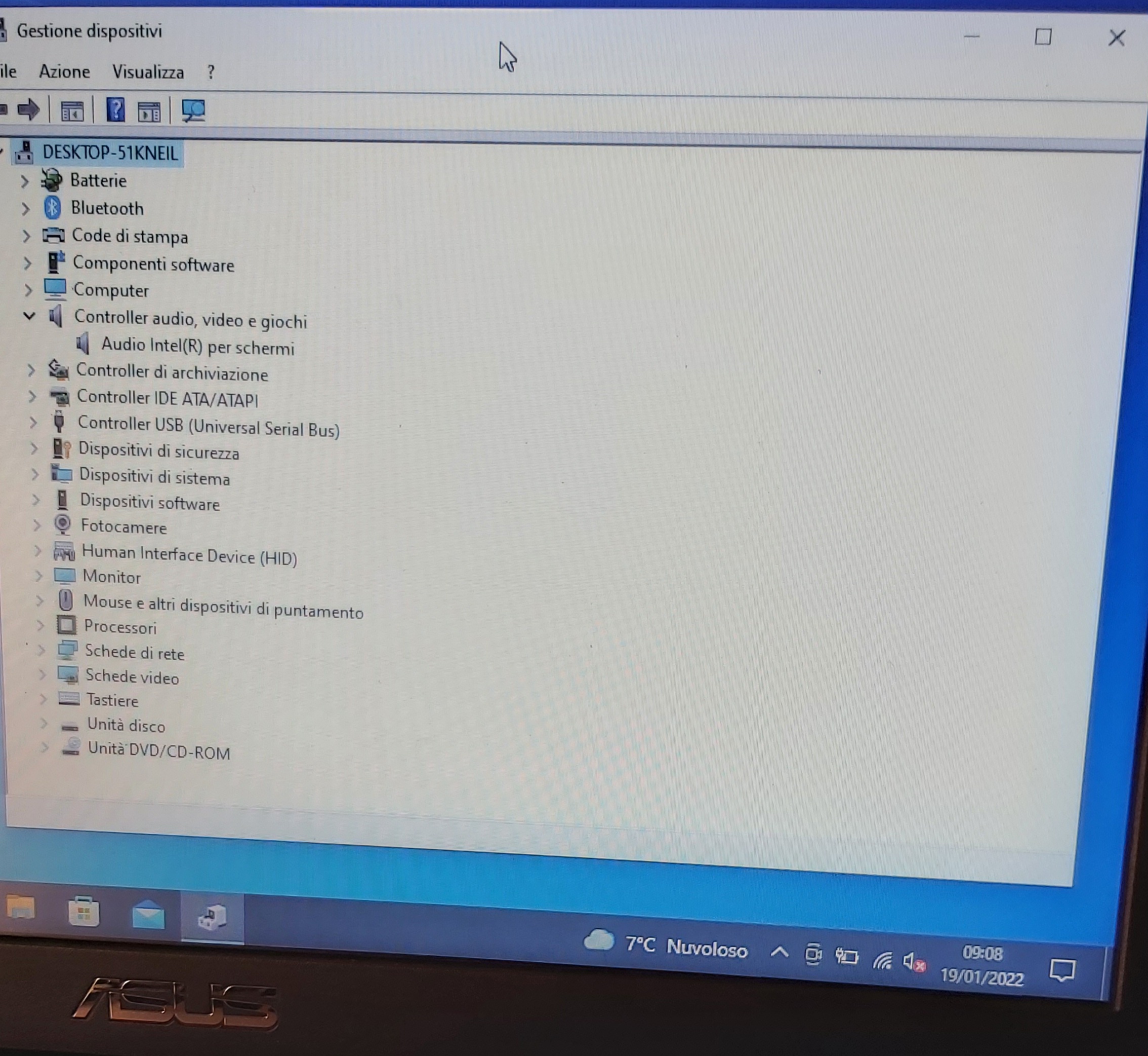

[3] Re: PC portatile Non rileva dispositivi audio?
Messaggioda Foto UtenteOmi » 19 gen 2022, 10:08
Il driver del produttore è Realtek, su gestione dispositivi mi trova un audio Intel(R) per schermi e se provo a forzarlo mettendo Realtek mi da il codice di errore 10. La situazione è come in foto. Se per caso non si riuscisse a risolvere il problema, esistono soluzioni alternative? Tipo casse acustiche USB o altro ? Grazie mille.

[4] Re: PC portatile Non rileva dispositivi audio?
Messaggioda Foto Utentelelerelele » 19 gen 2022, 10:12
direi che sia proprio saltata la parte hardware audio.

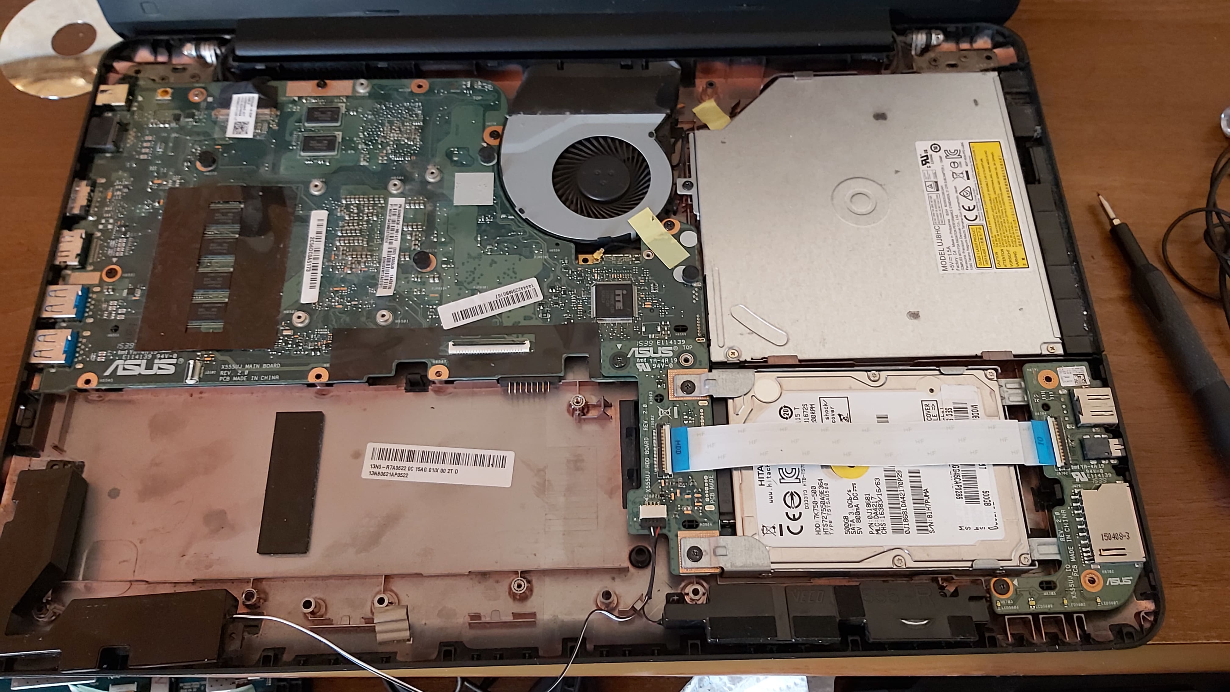

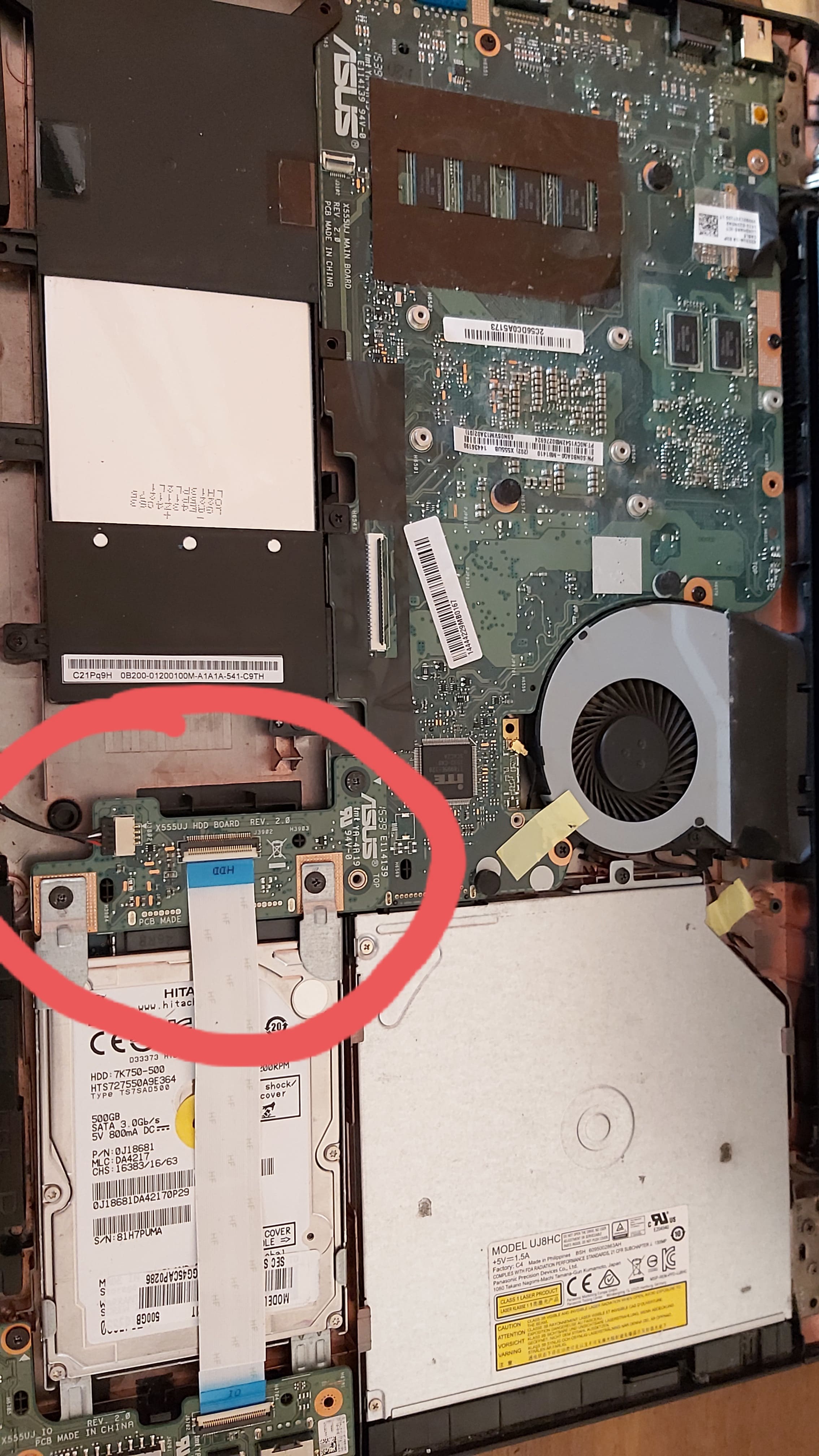

[7] Re: PC portatile Non rileva dispositivi audio?
Messaggioda Foto UtenteOmi » 19 gen 2022, 10:25
Grazie per l'ottimo consiglio. Allora il PC all'interno si presenta come in foto. Possibile che la scheda sia quella evidenziata in rosso?
Foto UtenteOmi
123 1 4 7
Messaggi: 512
Iscritto il: 19 dic 2016, 19:06
[8] Re: PC portatile Non rileva dispositivi audio?
Messaggioda Foto Utentealessandrovo » 19 gen 2022, 10:27
la scheda e all'altro estremita' del cavo ponte (sempre su x551) sul tuo serve un inquadratura migliore per dirlo

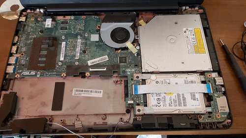

[9] Re: PC portatile Non rileva dispositivi audio?
Messaggioda Foto UtenteOmi » 19 gen 2022, 10:31
Perdonami, ecco la foto, qui ho già tolto la batteria

[10] Re: PC portatile Non rileva dispositivi audio?
Messaggioda Foto Utentealessandrovo » 19 gen 2022, 13:40
il pezzo in questione è lui
mo pero prima di toccarlo con la batteria staccata tieni power 30 secondi poi lascialo attacca il caricabatterie, fai il boot e vedi se è ricomparsa per magia, se si puoi rimettere tutto a posto e suturare se non il pezzo della foto che ti ho allegato va sostituito https://it.aliexpress.com/item/10050018 ... mainSearch
o devi preocedere in uno dei modi gia suggeriti sopra
