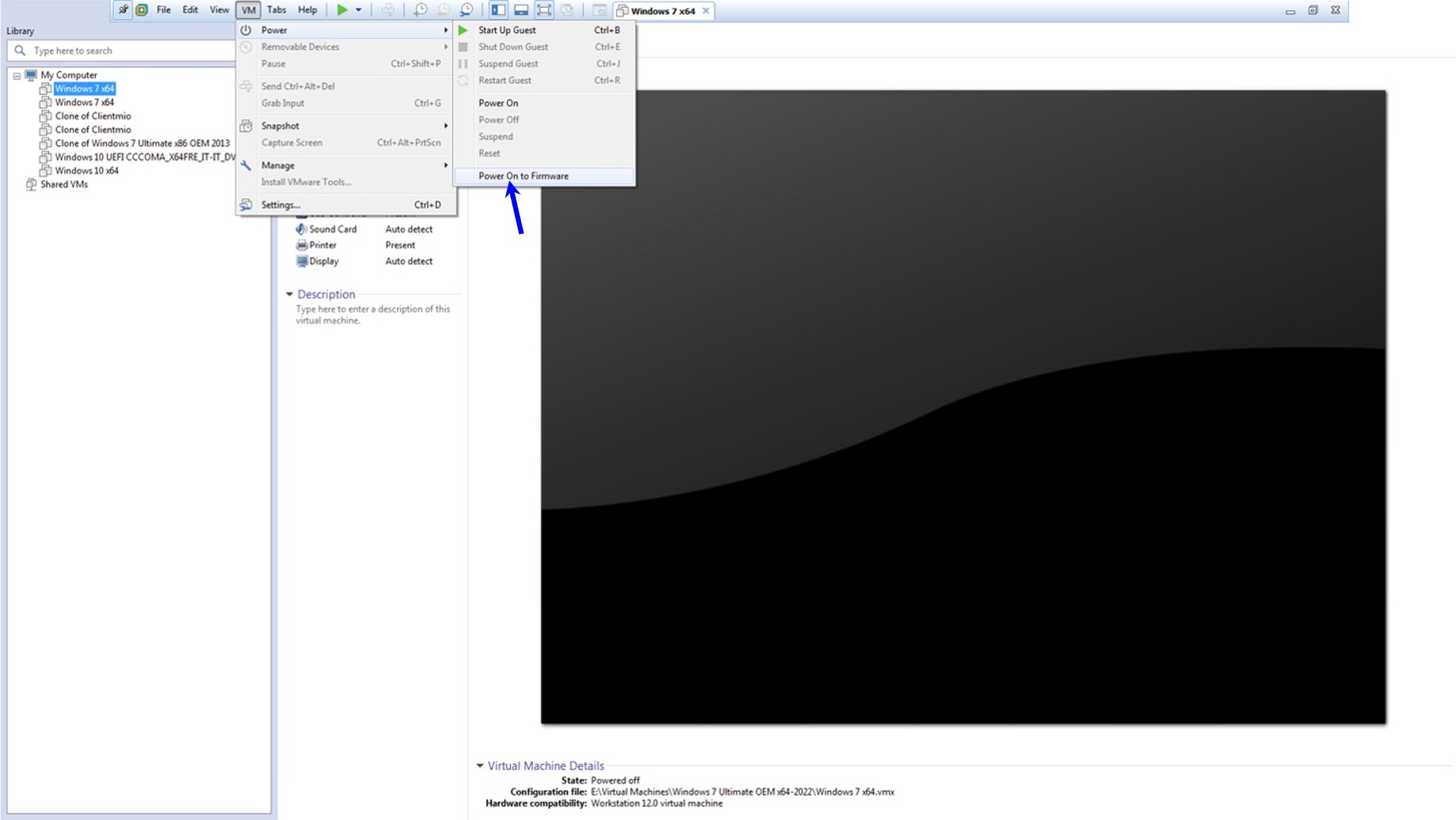

Ok, non sai se è UEFI ma tu prova ugualmente che nella peggiore delle ipotesi non parte la VM e non si perde niente.
Puoi anche provare ad utilizzare il tasto ESC ma se il PC è molto veloce potresti non riuscire a trovare il momento giusto per la pressione del tasto ESC e ti girerebbero le palle.
Io farei così che è sicuro, ma decidi tu:
Avvia VmWare (non il player);
Associa la ISO al DVD della macchina virtuale da utilizzare;
Seleziona la macchina virtuale da utilizzare e forza l'accesso al firmware all'avvio come da immagine sotto:
si avvia subito la macchina virtuale;
ti presenterà il firmware;
seleziona come primo dispositivo l'avviamento da DVD (per spostare i dispositivi di avviamento utilizza i tasti più e meno DAL TASTIERINO NUMERICO E NON DALLA TASTIERA);
premi F10, salvi e uscendo dalla schermata la macchina si avvia con ISO.
A questo punto esegui quanto descritto per la password al post [3].
Tieni presente che su Windows 7, il LiveDVD non consente di sostituire la password però consente di azzerarla o creare un nuovo utente.
Quando hai azzerato la password fai lo shutdown del LiveDVD;
dissocia la ISO dal DVD con VmWare e fai ripartire la macchina virtuale che non ti chiederà più la password. (non occorre ripristinare la sequenza di avvio).
Ho poco tempo per rispondere ma fammi sapere com'è andata.
