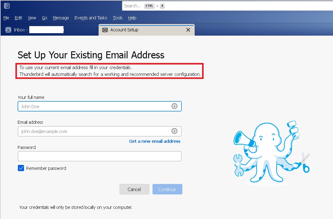

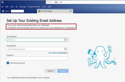

WALTERmwp ha scritto:dovrei farle scaricare Thunderbird e configurare il o i server di posta ai quali puntare; operazioni non proprio immediate
Le operazioni non sono immediate, sono "nulle"
Ovviamente Thunderbird deve essere scaricato ma la configurazione del server non c'e' - e' sufficiente inserire il proprio indirizzo email gia' esistente e Thunderbird "fa_tutto_in_automatico" - vedi immagine qui sotto.
Percorso menu:
"Hamburger_Menu" -> New_Account -> Existing_Email
Con il protocollo IMAP - proposto di default - le email vengono scaricate (1) e salvate in locale.
Esistono alcuni caveat ma li vedremo poi se la soluzione piace.
P.S. tu come leggi la posta senza client? Vai di webmail?
Nota1) "scaricate" e' detto "da cani"

Come già scritto da altri, con Thunderbird la configurazione dei server è automatica per la maggior parte dei Providers/Dominii di email, la cosa non è attuabile al 100% perché i dettagli di connessione di alcuni dominii non sono presenti nella configurazione standard
Ad esempio la PEC che uso io ha dovuto essere configurata completamente a mano con i parametri indicati sul manuale operativo del Provider
Ulteriore caso per alcuni dominii (ad esempio libero.it) che risulta configurabile da client solo per le connessioni internet di TIM (a suo tempo era così, potrebbero aver cambiato)
