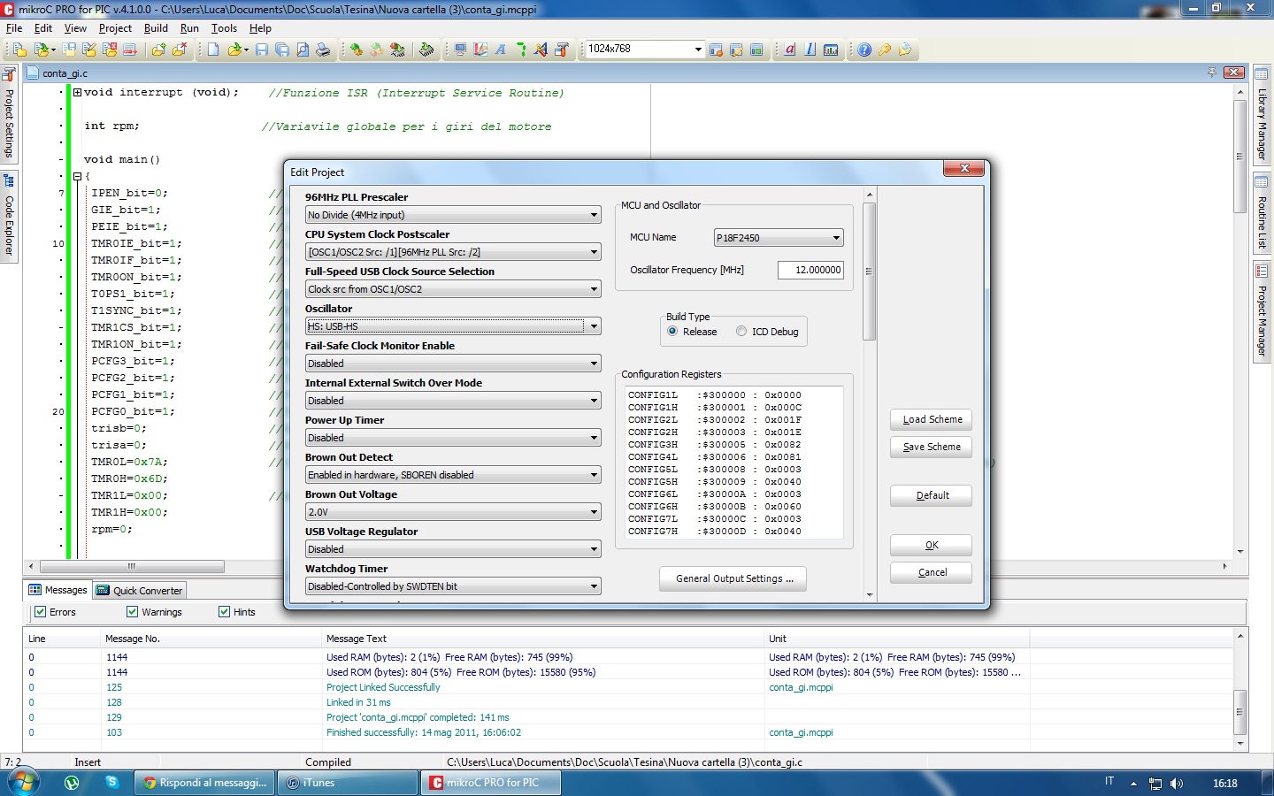

Sono riuscito a fare la simulazione con microc pro... funziona tutto in generale solo che l'interrupt non viene mai scatenato e il timer0 non conta il tempo!! credo sia una limitazione del programma... quindi ho provato a mettere nel "case 0" l'accensione di tutti i led (perché almeno quella dovrebbe funzionare, almeno sulla simulazione funziona) però sul PIC non funziona! sbaglio io ad impostare i configuration bits?
Questa è una foto di come sono impostati i configuration bits, che ne dite?
P.S. Mi è venuto un sospetto... può essere che il quarzo da 12MHz non funzioni?!

Infatti quando accendo tutti i led con il programmino semplice per attivare solo le uscite corrispondenti, per farlo funzionare devo impostare sui configuration bits l'oscillatore interno...

O mette un quarzo da 4 MHz o cambia la configurazione che ora e' "no divide" (prima opzione in alto) e la mette che divida per 3 altrimenti non funziona neanche se piange in cinese.
E poi basta leggere il datasheet DS39760D (dove si trova tutto :mrgreen: ) a pag. 34 per vedere che nello schema dell' oscillatore, sopra il "96 MHz PLL" c'e' scritto a chiare lettere "4 MHz input only". -:-
Qindi bisogna dividere il clock in ingresso per 3. -:-
Se lui ne manda 12 non va bene, il micro non regge tale frequenza. [-X

Stupenda questa espressione!! :-) Ora ho capito! Lo faccio subito! Grazie mille!! :-)
Comunque mille scuse! ma non riuscivo proprio a trovare il problema!
