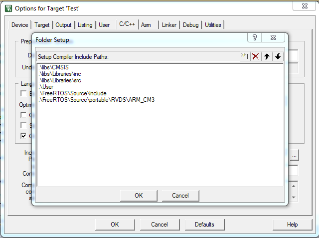

Messaggioda Foto Utentedaniele1996 » 19 ago 2017, 1:51
ciao a tutti, riapro questo post perché finalmente sto potendo mettere mano a questi micro... Sto usando keil uVision 5 ed ho installato le SPL... ora sto cercando di integrare le librerie di FreeRTOS perché intendo avere il multi tasking visto che devo usare delle sub routine (o thread). Ho cercato un po su youtube, ma con scarsi risultati.. potete consigliarmi come procedere?sul sito di freeRTOS non ho trovato una guida di installazione...

[26] Re: IDE e strumenti per programmazione STM32
Messaggioda Foto Utentedaniele1996 » 19 ago 2017, 2:05
l'IDE l'ho settato così:
nella workspace ho tre cartelle fondamentali:
Lib : contiene le SPL
FreeRTOS: contiene i file di free RTOS
User: i miei sorgenti

[28] Re: IDE e strumenti per programmazione STM32
Messaggioda Foto Utentepusillus » 19 ago 2017, 6:45
Con uVision si installano i pack e poi c'è il wizard per creare i progetti. Hai fatto così o tutto a mano?
Mi pare che c'è anche il pack per freeRtos. In alternativa puoi usare RTX che è ben integrato con uVision. Io uso quello.

[29] Re: IDE e strumenti per programmazione STM32
Messaggioda Foto Utentedaniele1996 » 19 ago 2017, 11:03
Ho fatto tutto a mano, ancora non ho molta dimestichezza nel configurare Keil...
RTX comprende anche le librerie per le periferiche o bisogna installarle separatamente?
PS: RTX è free vero? uno dei motivi per cui avevo scelto FreeRTOS è perché è free

[30] Re: IDE e strumenti per programmazione STM32
Messaggioda Foto UtenteAjeieBrazov » 19 ago 2017, 11:44
RTX è free, il middleware (USB, TCP-IP e filesystem) sono sotto licenza.
Edit: ho scaricato ed installato STMcube. L'ho solo guardato molto velocemente ma mi pare un ottimo strumento. Il bello è che contiene il middleware free e crea il progetto per MDK-ARM.
