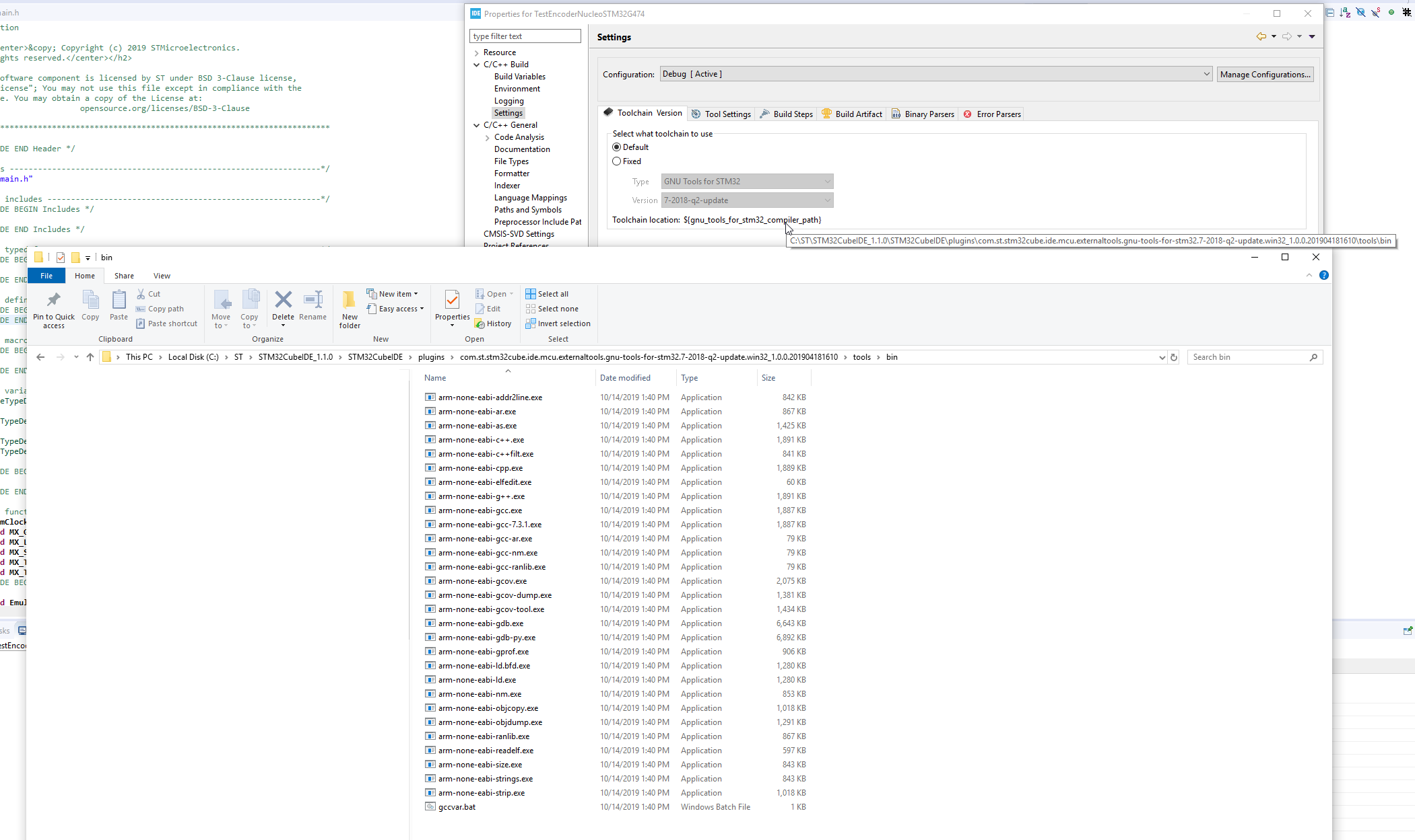

è possibile usare dierttamente la toolchain gcc x arm a riga di comando?
non capisco dove cube ide ha installato la toolchain.

Foto Utentepusillus, ti allego una immagine per capire dove è installato il tutto.
Nel sistema di sviluppo seleziona le "properties" del progetto col tasto destro e poi segui il percorso in figura.
Puntando col mouse a destra della scritta "Toolchain location" compare il percorso della toolchain.
A questo punto sai come lanciare manualmente il compilatore da riga di comando.
Le opzioni di compilazione le trovi sul tab "Tool Settings" selezionando "MCU GCC Compiler"

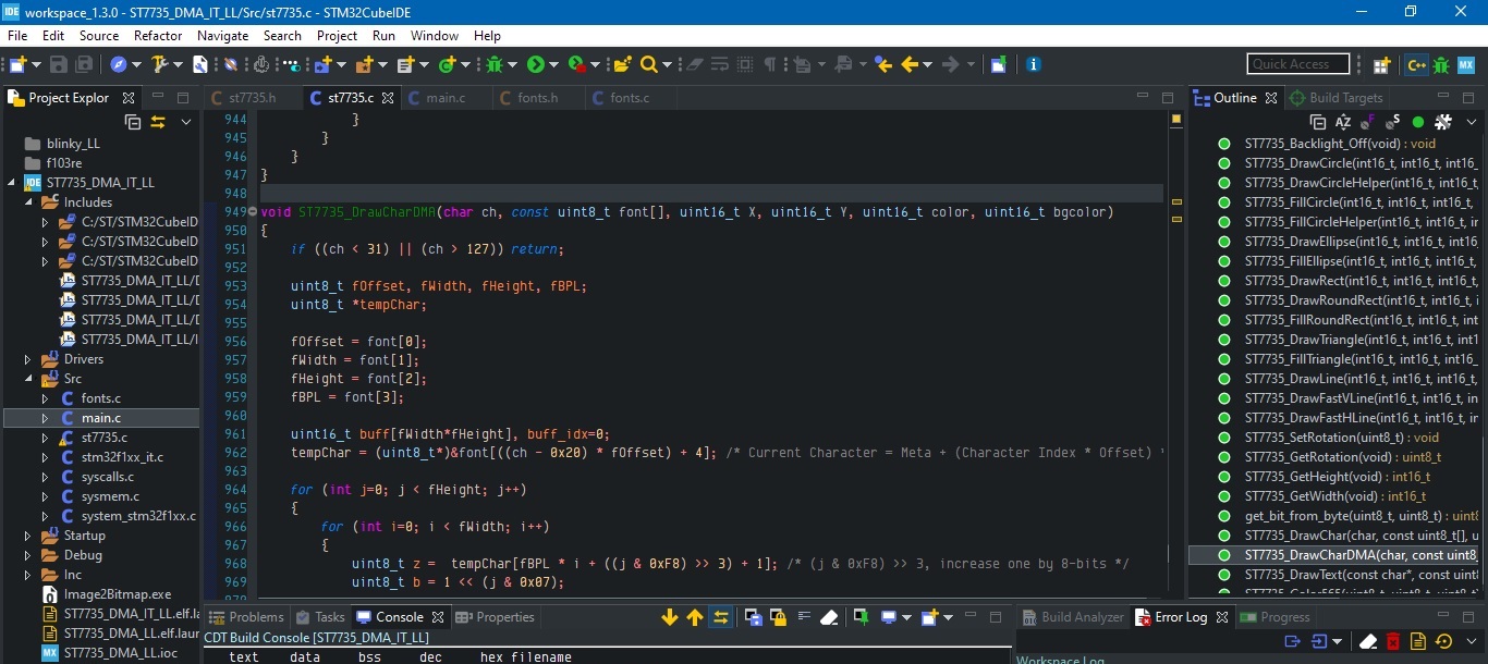

Sto utilizzando questo tema per Eclipse:
https://www.genuitec.com/tech/darkest-dark/
...molto piacevole a mio gusto.
