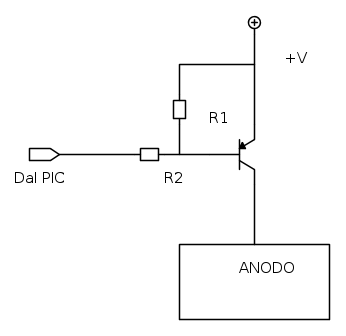

Foto UtentePaolino te lo ha chiesto perché tu hai usato degli npn per collegare gli anodi a massa... sbagliato! Ho detto, terza volta che lo dico, BJT pnp, chiaramente da Vcc ad anodo, non npn da anodo a massa, quest'ultimo è nel caso avessi un catodo comune.
Lo schema deve essere coerente, usa lo stesso metodo per segnare tutti i collegamenti, ovvero un "rettangolo" con dentro l'etichetta del collegamento che entra/esce (scusate, sto parlando proprio terra terra ;-) )

Se sono ad anodo comune, dovrai utilizzare transistor PNP. Lo schema, per il singolo display, è su questa falsa riga:

nel disegno ho sbagliato ,quello che uso e il 16f887
per il transistor correggo subito
cifre ne faccio 4 o meglio 6 ma 2 le tengo spente
pensi che tutto possa stare su una basetta di 5 x 10 cm ?
altrimenti pensavo di fare tutto su una basetta e lo schermo su un'altra e poi collegare tramite qualche connettore

5 x 10 cm con quei due schermoni lunghi non so se ci sta, e se ci stanno ci sta poi tutto con pochissimi spazi. Fai il display separato, monti su un'altra scheda i display e i BJT con i resistori, poi pero' devi procurarti un maschio e una femmina stripline da almeno 11 poli (7 + 4), quindi ne metti una da 15 per sviluppi futuri, o fai come credi non so :ok:

Io userei la classica millefori eurocard 100x160. Pochi euro per avere spazio e non incasinarsi con le filature.
Poi eventualmente ne farei una versione definitiva miniaturizzata, ma solo dopo aver sviluppato tutto.
