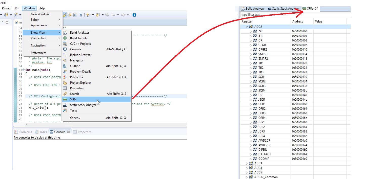

Con Keil nel debug puoi andarti a vedere tutti i registri delle periferiche ed è molto comodo. con cubeide non si puo... oppure non ho trovato io come si fa?

pusillus ha scritto:Con Keil nel debug puoi andarti a vedere tutti i registri delle periferiche ed è molto comodo. con cubeide non si puo... oppure non ho trovato io come si fa?
Foto Utentepusillus, seleziona il menù nella figura e potrai vedere tutti i registri dell' MCU.
