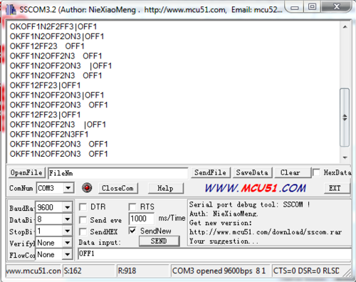

Ciao a tutti, da qualche giorno sto programmando un Atmega328P per gestire gli output di un programma scritto in java. Ho bufferizzato la seriale e in lettura tutto funziona correttamente, solo che al momento di scrivere dati (Quindi trasmettere i dati tramite la seriale) il programma che legge le informazioni dalla porta mi riporta dati che il componente non ha inviato. A mio parere il codice non presenta errori di programmazione che possa riportare un tale funzionamento. Sto usando alcune funzioni (Credo standard) tipo strstr(...) può essere questo il problema? In caso sia questo il problema ho riscritto la funzione (è commentata buffer_contain(char * str)) è giusta?

questo problema si verifica solo se trasmetto dati dopo averli letti, e alcune volte capita che ricevo dati incomprensibili tipo lettere e numeri a "caso"

boiler ha scritto: genera una versione minima per testare la uart (per esempio una funzione echo: tutto quello che arriva sulla linea RX viene rispedito sulla linea TX).
Sono partito da quello, nella funzione check_buffer() (richiamata nel loop principale) prima di esserci gli if c'era un solo "send_string(buffer)" e quindi faceva l'echo, funzionava correttamente, si è iniziato a verificare qualche problema nel momento in cui erano presenti gli strstr e inviavo l'ack "OK", se non lo inviavo non succedeva nulla

Messaggioda Foto Utentedaniele1996 » 22 mar 2020, 11:17
può essere il problema che non uso il buffer?
Mi spiego meglio:
Codice: Seleziona tutto
void send_string(char * str){
   while((*str) != '\r'){
      TX(*str);
      str++;
   //TX('\n');
Questa è la funzione che invia carattere per carattere la stringa, e la richiamavo così:
send_string("Mia stringa");
Può essere che la devo richiamare così:
clear_buffer();
sprintf(buffer,"%s","Mia stringa");
send_string(buffer);
