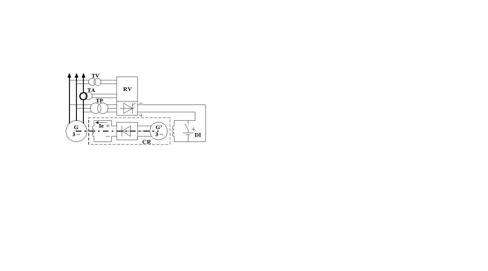

..purtroppo non ho accesso a questi dati al momento..l'eccitazione è senza spazzole con diodi rotanti calettati sull'albero rotore alimentati da un generatore ausiliario con l'indotto rotante calettato sempre sull'albero (allego immagine.. scusate ma non so bene come ritagliare ed incollare l'immagine quindi la metto come allegato).
Devo rimanere sul generico purtroppo...mi chiedevo solo su una macchina del genere è fattibile pensare che un corto tra gli avvolgimenti possa portare ad una perdita di campo ed a una perdita di isolamento verso massa e se il corto tra gli avvolgimenti rotorici può essere causato dal un funzionamento anomalo del sistema di eccitazione (parlo di funzionamento anomalo perché in effetti tale sistema non si è danneggiato)...capisco la genericità della domanda ma ho accesso a pochissimi dati e posso fare solo ipotesi...

In un alternatore con eccitazione brushless si possono avere due localizzazioni del guasto sul sistema di eccitazione, il guasto sulla parte statica (avvolgimento statorico alimentato dal regolatore RV) o il guasto sulla parte rotante rotante (G' + diodi + avvolgimento rotorico).
In questo caso la protezione 64 può essere inserita solo nella parte statica in quanto non è possibile controllare la parte rotante (per ovvi motivi) e quindi non è propio una 64R (in quanto R sta per rotorica).
Se, come penso, in questo caso la protezione 40 prende come riferimento le grandezze statoriche (potenza reattiva), è ipotizzabile la seguente sequenza:
- un primo guasto sulla parte rotante (es. cortocircuito) annulla o diminuisce il flusso generato;
- la protezione 40 interviene subito in quanto rileva potenza reattiva assorbita dalla macchina (in marcia asincrona);
- dopo 7 secondi interviene la protezione 64 in quanto anche l'avvolgimento statico di eccitazione si danneggia (probabilmente per surriscaldamento dovuto al guasto sul rotore)
Non sono ancora riuscito a capire se il danneggiamento è avvenuto nell'eccitazione rotante e/o in quella statica, in quanto se il danneggiamento fosse avvenuto solo in quella rotante non si dovrebbe avere l'intervento della protezione 64.
