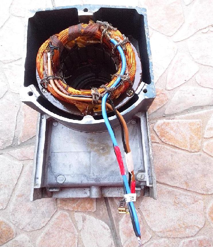

Sono qua a chiedere una cortesia sul collegamento del un motore di una mola, al quale ho sostituito i fili che uscivano dagli avvolgimenti.
4 fili, 2 neri e 2 rossi; ho sostituito i rossi in quanto estremamente ossidati ed uno quasi del tutto 'sfarinato'.
L'etichetta del motore è:
Felisatti
TIPO FEL 93 M
SERIE 100
volt 220
GIRI 3000
HP 0,35
A 2,4
Hz 50
Dopo aver segnato i collegamenti e sostituito i fili, mi ritrovo con il dubbio di collegare in modo errato alla linea e quindi son qua che mi rivolgo a lei.

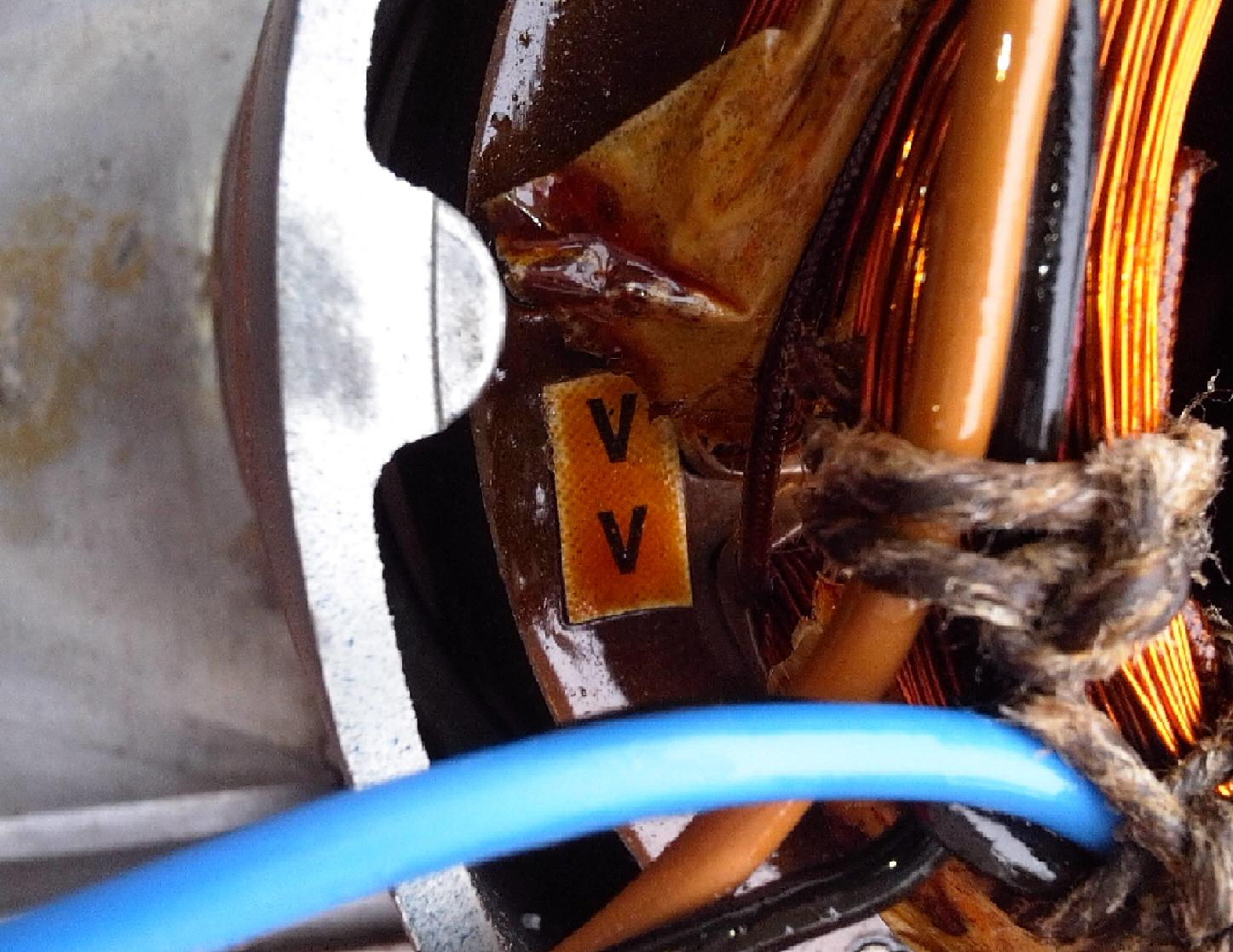

2 fili, uno rosso ed uno nero sono presi da una fascettina con scritto W ed erano collegati assieme, gli altri 2 andavano al condensatore di 6 micro a 500v.
Messo così non so come collegare alla rete il motore....i dubbi sono insormontabili e non ci capisco nulla guardando gli schemi proposti nel forum...
Il motore non ha la piastrina di collegamento, i fili vanno direttamente all'interruttore ed al condensatore.
Cosa devo fare? Come devo collegare?

I fili sono uguali e penso proprio che gli avvolgimenti siano 2, uno distinto col filo rosso, l'altro col filo nero, infatti la misurazione mi dà:
rosso-rosso: 27 ohm
nero-nero: 13 ohm
rosso-nero: nulla
Questa diversità di impedenza non me la spiego e mi dà dei pensieri....ma le matasse sono lucide e integre e non ci sono parti scure.
Il motore è a induzione.

Le due lettere sulla carcassa
Come sono ora (il blu e il marron sostituiscono i 2 rossi) dove ci sono i faston andava al condensatore
l'insieme

Mi sembrerebbe che l'avvolgimento che fa capo ai fili neri sia quello da collegare alla rete, e quello rosso invece e` rete+condensatore.
Ma aspettiamo qualche macchinista.
Sembra anche a me.

Rettifico....ho dovuto fermarlo dopo un 5 minuti circa perché ha fatto un fumino....
Ho sentito una leggera variazione di rotazione e poi ha fumato un pochino...mannaggia!!
