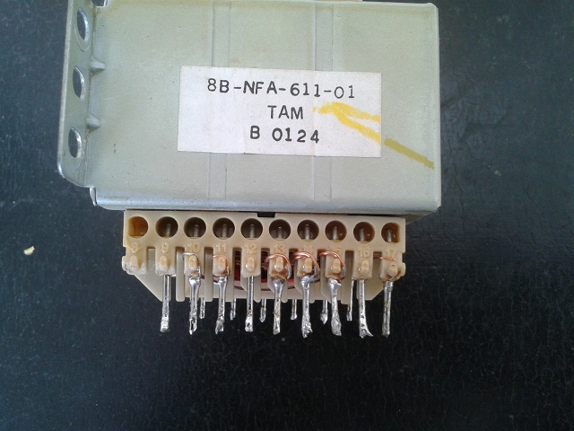

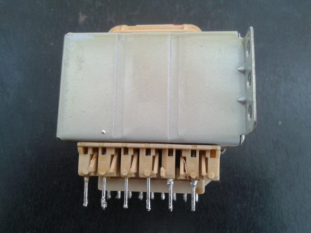

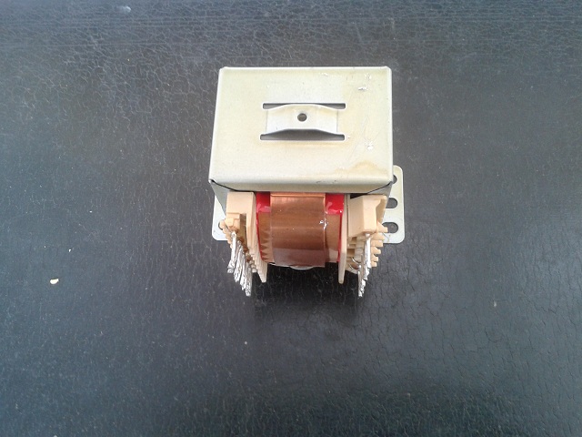

Salve, oggi smontando un vecchio stereo non più funzionante ho salvato un po' di componenti tra cui questo che direi essere un trasformatore:
Vorrei sapere se e come posso riutilizzarlo.

Il nucleo è a lamierini od è in ferrite?
Se è a lamierini, misura i tre lati esterni: altezza, larghezza, profondità e, per non cadere in errore, riporta un disegno, con FidoDadJ, (è giusto arrivata la versione 0.24.4), con le quote misurate. Sempre che sia un trasformatore a lamierini, misura la resistenza degli avvolgimenti, sempre riportandola sul disegno. Proveremo a dire qualcosa.

Messaggioda Foto Utentemir » 1 mag 2014, 10:09
MMyers560 ha scritto:smontando un vecchio stereo...
marca/modello ?
[5] Re: Che trasformatore è questo?
Messaggioda Foto UtenteMMyers560 » 1 mag 2014, 14:16
Aiwa NSX-SZ205.

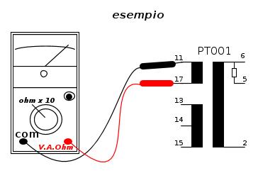

in questo linkpuoi scaricarti il file.rar ovvero il pdf del wiring del NSX-A555 dove alla pag 4 si trova lo schema relativo al power supply dove il trafo in quesrtione credo corrisponda al PT 001 con relative connessioni, poi bisognerà verificare strumentalmente la corrispondenza dei terminali.

Messaggioda Foto Utentemir » 1 mag 2014, 16:02
MMyers560 ha scritto: grazie mille per lo schema
di nulla,
MMyers560 ha scritto:come posso verificare la corrispondenza dei terminali?
con il multimetro in portata per ohm, misurando la corrispondenza della piedinatura dei terminali come da schema e come segnato sul trasformatore: a numero corrispondente dovrà corrispondere il rispettivo avvolgimento.
gli avvolgimenti sono fra i terminali .
secondario : 11-17 ... 13-14-15 ,primario : 2-5 ... e 5-6 c'è la protezione termica

Messaggioda Foto Utentemir » 1 mag 2014, 16:14
esempio di misura ...
