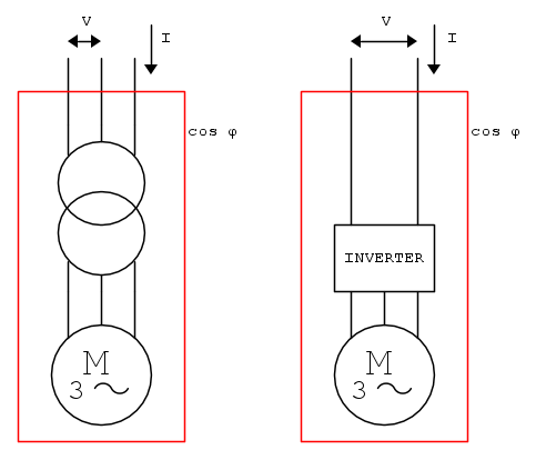

Ciao a tutti,
Volevo chiedere a voi super esperti :ok: un dubbio che nessuno sa risolvermi.
possiedo un ventilatore da 1kw a 380 V col cambio velocità tramite trasformatore il quale consuma a velocitàmassima circa 2 A per fase.
L'altro è sempre lo stesso motore alimentato con inverter 220 V e collegato in 220 V trifase il quale consuma (a 50hz) in entrata dell' inverter 4A .
qual è dei due ventilatori che alla fine consuma ( in kW dell'enel) di più?
Nel caso del 380 V bisogna sommare il consumo delle fasi?
Nel caso del 220 V visogna sommare anche gli Ampere del filo del neutro?
Vi prego fatemi capire qualcosa #-o !!!!

A meno di qualche mio strafalcione, prego gli esperti di correggermi...
Risso79 ha scritto:un ventilatore da 1kw a 380 V col cambio velocità tramite trasformatore il quale consuma a velocitàmassima circa 2 A per fase.
La potenza attiva, del carico (equilibrato) è
P=\sqrt{3}\cdot V\cdot I\cdot \cos \varphi
Se vuoi tener conto anche del trasformatore, devi misurare la corrente prima, non sul motore.
Risso79 ha scritto:L'altro è sempre lo stesso motore alimentato con inverter 220 V e collegato in 220 V trifase il quale consuma (a 50hz) in entrata dell' inverter 4A .
Se l'inverter assorbe 4A ed è alimentato a 220 V monofase, la potenza attiva vale:
P=V\cdot I\cdot \cos \varphi
Foto Utenteangus

Messaggioda Foto UtenteRisso79 » 18 ago 2015, 15:54
Ti spiego meglio (spero), queste ventole vanno 24/24 per 300 giorni all'anno (allevamento bestiame) e ne ho cica 15 di cui metà di un tipo e metà dell'altro.
volevo capire alla fine dei conti quale tra i due tipi di sistema mi conviene e come faccio a capire/calcolare il consumo effettivo in kW dell'enel visto che ad oggi l'energia elettrica costa.
tipo:
Collegamento 380 V= 2 A per fase =6Atotali
collegamento 220 V inverter= 4A = 4Atotali
quindi il secondo consuma meno?
Scusate se non mi faccio capire bene ma faccio del mio meglio...

Per ulteriore chiarezza, io ho considerato questa semplificazione:

[9] Re: Ventilazione 380 V o 220 V ?
Messaggioda Foto Utenteangus » 18 ago 2015, 16:01
Risso79 ha scritto:Collegamento 380 V= 2 A per fase =6Atotali
[-X [-X [-X
SE il carico è equilibrato, come pare ne tuo caso, la corrente da "usare" per calcolare la potenza è quella che misuri su una fase.
