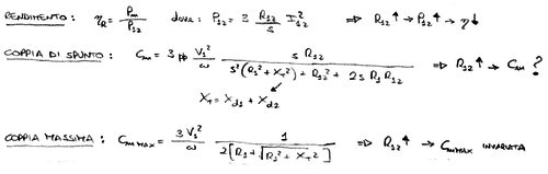

Ciao a tutti, nella macchina asincrona l'espressione della poppia è:
C_m=3*pp*V_1^2/omega*(s*R_12)/(s^2*(R_1^2+X_T^2)+R_1^2+2*s*R_1*R_12)
mi dite cosa sono R_1 ed R_12 ?
Quale sarebbe la resistenza del rotore ?

[2] Re: Macchina asincrona: espressione della coppia
Messaggioda Foto Utenteadmin » 4 feb 2016, 14:48
R_1 resistenza di statore
R_{12} resistenza di rotore riportata allo statore

Adesso, considerando le espressioni di rendimento, coppia di spunto e coppia massima, se
se suppongo di volere aumentare il valore della resistenza di rotore riportata allo statore, cosa aumenta/diminuisce tra quei tre ?

[4] Re: Macchina asincrona: espressione della coppia
Messaggioda Foto Utenteadmin » 4 feb 2016, 16:44
Basta guardare le formule rispettive.
La coppia di avviamento aumenta, quella massima resta invariata, il rendimento diminuisce.

Messaggioda Foto Utenteparisi57 » 4 feb 2016, 17:12
la coppia massima resta invariata perché non è presente R12, giusto? Mi può scrivere l'espressione della coppia massima ?

[7] Re: Macchina asincrona: espressione della coppia
Messaggioda Foto Utenteparisi57 » 4 feb 2016, 18:36
ok, grazie.
Quindi risulta essere sbagliato dire che all'aumentare della resistenza di rotore aumenta la coppia massima, in quanto resta invariata, giusto ?

[10] Re: Macchina asincrona: espressione della coppia
Messaggioda Foto Utenteparisi57 » 5 feb 2016, 18:57
Allora, io ho queste espressioni.
Vedendo l'allegato, e' giusto quanto scritto ?
