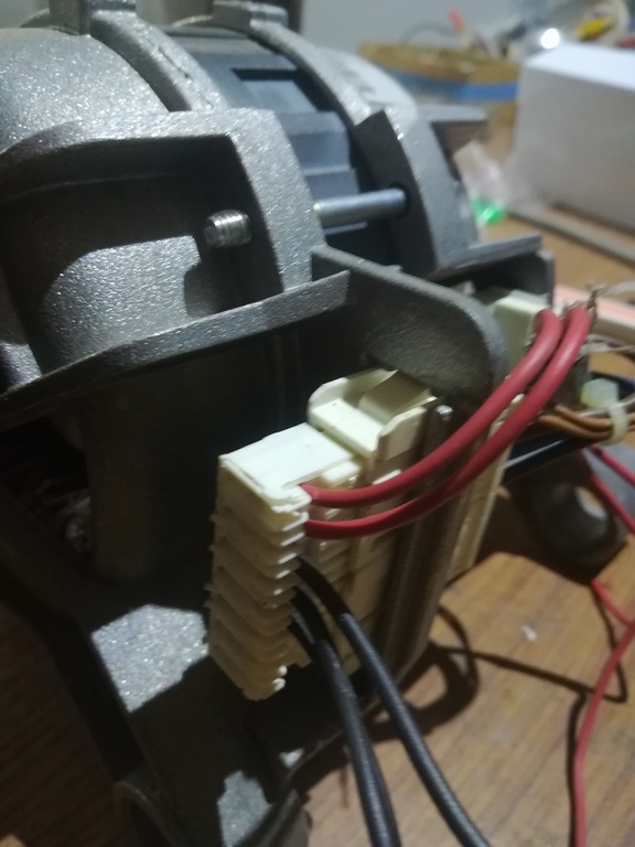

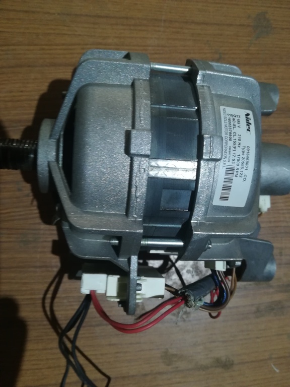

ciao,
sto autocostruendo in torno parallelo e per l'asse di rotazione del mandrino sto utilizzando un motore della lavatrice a induzione. L'altro motore è necessario per lo spostamento del porta attrezzi.
Mi chiedevo quale fosse il regolatore di tensione adatto far variare la velocità e tenerla costante anche sotto sforzo.Dato che da poco tempo è venuto a mancare mio padre che si intendeva molto di elettronica prima mi aiutava lui in questi lavori ora mi chiedo se c'è qualcuno che mi possa anche aiutare a fare il cablaggio ed a scegliere il regolatore adatto a questo scopo.
Allego alcune immagini del motore ad induzione, che presenta 5 fili due sono per il tachimetro e gli atri 3 sono neri e sul motore stesso non c'è scritto a cosa servono ed hanno una resistenza tra di loro di 10 ohm circa.

Se cortocircuiti due fili neri a caso e fai una misura di resistenza col tester mettendo un puntale sui due fili neri in corto e l’altro puntale sul terzo filo rimasto, la R scende a 7.5 ohm?

ho provato a fare come dicevi e si il valore scende sul 7 ohm

Deve essere un motore trifase quindi ti serve un controllore per motori trifase.
Su quale modello… non saprei :(

Allego le due immagini del motore

Messaggioda Foto Utentealegue » 24 ott 2021, 20:37

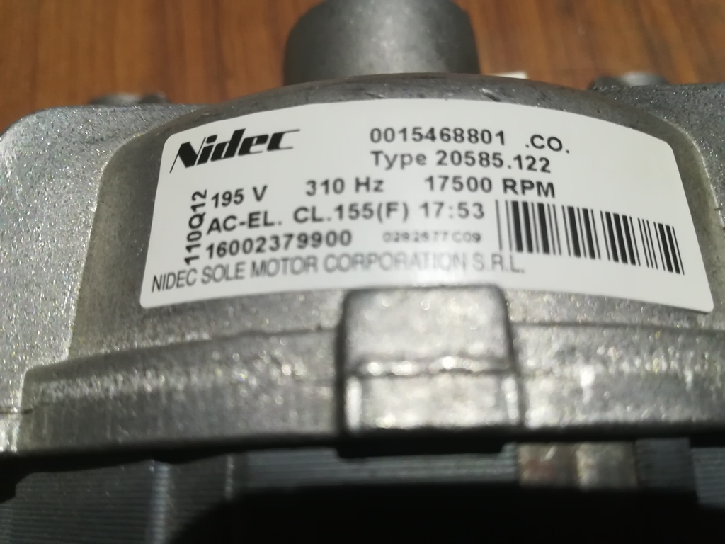

Comunque da quel che vedo, sei sicuro che non sia un motore universale con le spazzole?
Prova a fare una foto leggibile dei dati di targa.

ecco la foto con i dati di targa.. mi pare ad induzione dato che non ci sono le spazzole montate.
