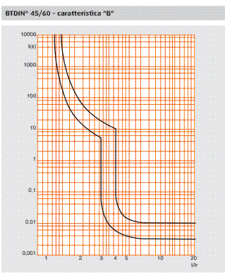

Volendo fare un esempio pratico:
gruppo elettrogeno con In = 125A, X st = 0,2Ω e Xt = 0,4Ω
linea 120mmq lunga 350m, resistenza circa 0,1Ω
se considero la reattanza transitoria
Z = √(0,4²+0,1²) = 0,0412Ω
230V / 0,412 = 558A
usando un MT a caratteristica B
558/5 = 112A => per stare tranquillo, 100A, che comunque mi consente di prelevare circa 150A per 30 secondi
Dal punto di vista della portata del cavo e della I²t, sono più che tranquillo, praticamente se è potetto l'alternatore di conseguenza è protetto anche il cavo
il magnetotermico sarà istantaneo, con curva B, per non cadere nella situazione descritta da Aria
corretto?

[13] Re: max corrente di CTO di un gruppo elettrogeno
Messaggioda Foto UtenteAria » 5 ago 2020, 12:10
Credo tu debba considerare anche la reattanza del cavo.
Che utenze ci sono? Voglio dire metti un 125A curva b ma è selettivo con le utenze a valle? Forse valuterei di mettere un interruttore con ritardo regolabile

[14] Re: max corrente di CTO di un gruppo elettrogeno
Messaggioda Foto UtenteSediciAmpere » 5 ago 2020, 13:15
Aria ha scritto: Normalmente i generatori forzano la corrente almeno 2-3 volte la nominale per 5-10 secondi, questo anche per permettere di identificare i guasti.
Se il generatore è autoeccitato la situazione si fa un po' più critica perché un guasto vicino ai terminali del generatore fa abbassare la tensione e quindi il generatore non riesce più a prelevare energia per l'eccitazione e si "siede".
ho paura di trovarmi nella situazione che hai descritto
tu come faresti? un 125A ritardato di 2 secondi e aspettiamo che intervenga il termico?

[15] Re: max corrente di CTO di un gruppo elettrogeno
Messaggioda Foto UtenteAria » 5 ago 2020, 18:33
Metterei un interruttore scatolato da 160A con sganciatore elettronico regolabile, non so però quanto hai di budget.
