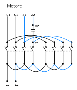

Potete mettere, per favore, lo schema per effettuare il collegamento per invertire la rotazione con un commutatore? Grazie

chiedo, se possibile, che qualcuno mi metta lo schema per il collegamento del commutatore per invertire la rotazione del motore oppure una spiegazione a grandi linee perché ho piuttosto urgenza di fare questo lavoro e non sono pratico, vista la mia (quasi) totale ignoranza in materia :oops:

Ho dato un'occhiata alla morsettiera del tuo motore, per cambiare il senso di rotazione bisogna invertire quattro fili, nel tuo caso: U1-U2 flili neri (avvolgimento di marcia) e Z1-C1(avvolgimento di avviamento e condensatore).
Quindi in un senso dovremmo collegare: L1 su U1-Z1 e L2 su U2-C1
nell'altro senso invece:L1 su U2-Z1 e U1-C1
Chiaramente lo schema che ho postato si riferisce a due pulsanti a quattro vie interbloccati (non li ho trovati nella libreria di fidocad).
Per risolvere il problema potresti aquistare un normale invertitore a camme per motore monofase da 25 A, nel quale trovi anche le indicazioni per poter effettuare il collegamento.
Ciao.
