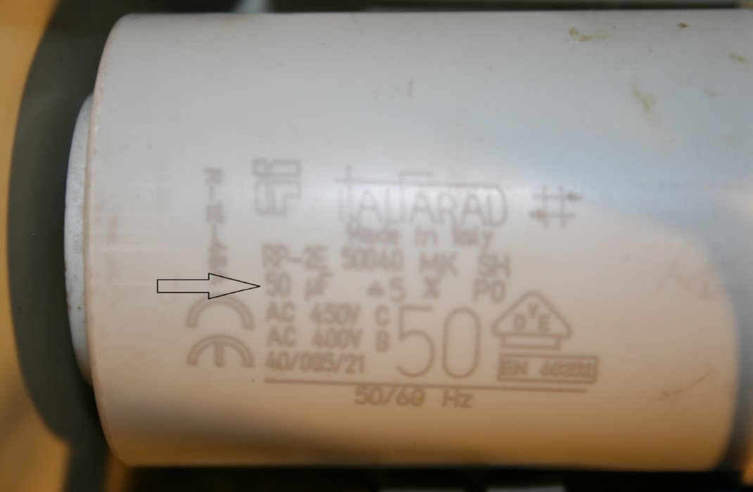

Ho misurato il condensatore ma non se sia rotto oppure il tester non misura la capacità perché mi segna zero (0).

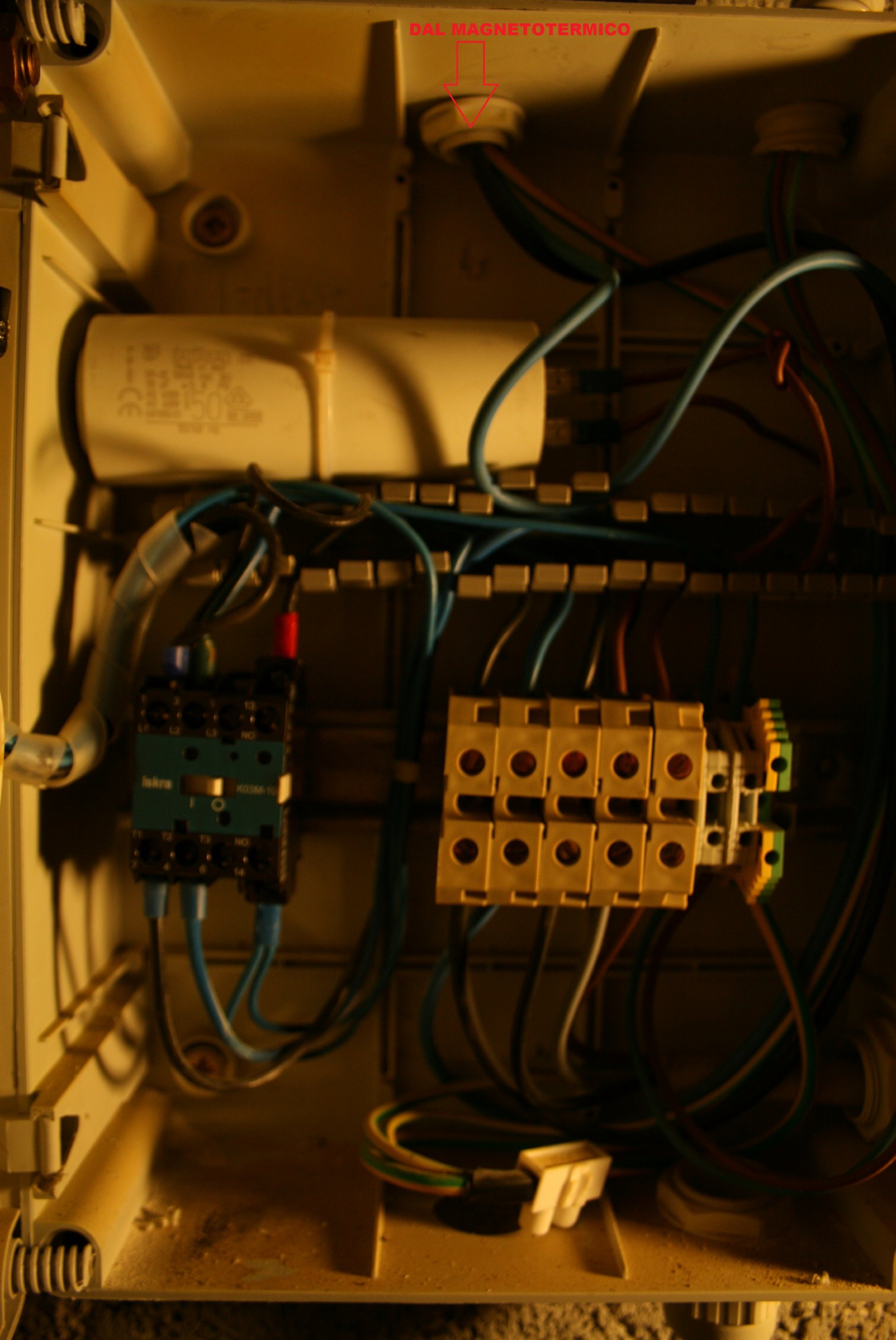

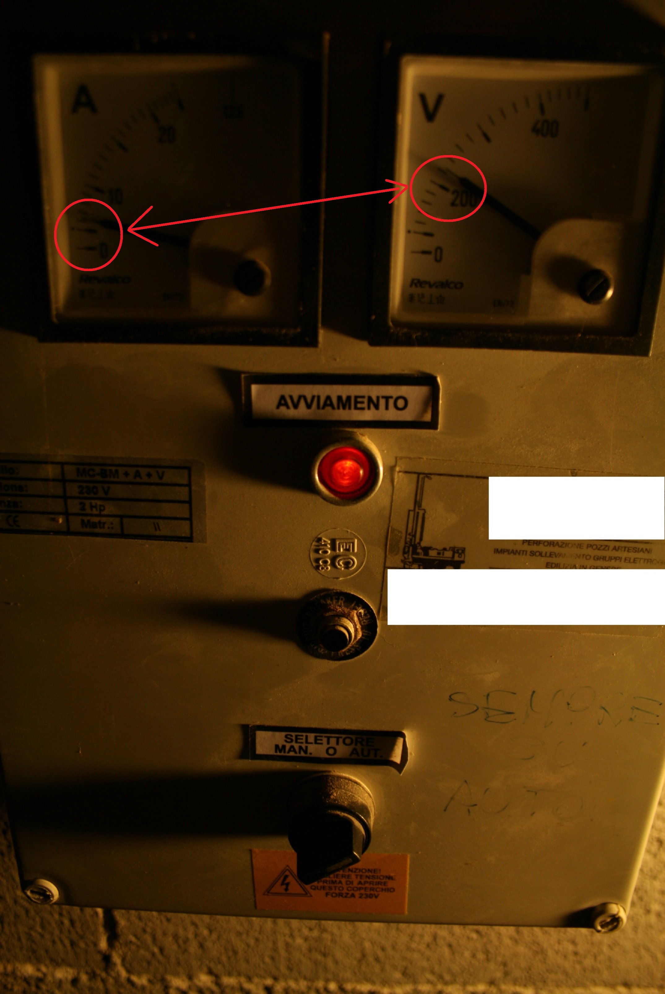

Ho scattato le foto al quadro esternamente, al condensatore che è di 50 MICROF ed ai collegamenti però sicocme le foto sono "too large" (troppo pesanti) le devo ridimensionare!

Messaggioda Foto UtenteGeomcap » 20 apr 2014, 19:46
Condensatore
Ridimensionate!
Quadro esterno: voltmetro a 220 V ed amperometro a zero
Quadro: collegamenti

Dove vedi pF? sono 50 μF come ti avevo già detto prima, così come la prova per verificarne la capacità, ma mi viene il dubbio che non leggi i messaggi.
Comunque sia, l'amperometro non mi pare che segni zero.

Come diceva Foto UtenteCandy se leggi bene sono 50μF e non 50 pF e comunque se pensi che il problema sia il condensatore il problema toglilo e vedi cosa accade, anche se dubito che sia li il problema.
