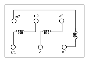

StefanoSunda ha scritto:...Allora,..
Grazie ma ho già fatto!
Ho ragionato proprio nel tuo stesso modo.
L'unico dubbio che avevo era se dovevo per forza rispettare un ordine nel collegare gli avvolgimenti sulla morsettiera.
Mi manca solo il condensatore per fare il test in monofase.
A proposito, sono sufficienti 7,5 uF per un totale di 0,15 cv ?

[12] Re: Ripristino collegamenti Triangolo-Stella
Messaggioda Foto Utentemir » 19 feb 2017, 22:32
abusivo ha scritto:.. sono sufficienti 7,5 uF per un totale di 0,15 cv ?
Stando al calcolatore vien fuori 6,64 microF , pertanto con quello da 7,5 microF ci sei dentro.
La disposizione che ha indicato Foto UtenteStefanoSunda rispecchia lo standard della morsettiera di un motore trifase asincrono. ;-)

[14] Re: Ripristino collegamenti Triangolo-Stella
Messaggioda Foto Utenteattilio » 21 feb 2017, 17:25
ciao Foto Utentemario_maggi, sono con lo smartphone e non vedo bene, io ho allegato uno dei tanti schemi in rete ma non ho visto dove sia il "corto"
ti spiacerebbe indicarmelo
grazie
ed è subito sera

[16] Re: Ripristino collegamenti Triangolo-Stella
Messaggioda Foto Utenteattilio » 21 feb 2017, 18:29
mi riferisco al post [2] in cui Mario ha aggiunto un avvertimento (nota di moderatore)
io non vedo corti in quello schema

[17] Re: Ripristino collegamenti Triangolo-Stella
Messaggioda Foto Utenteabusivo » 21 feb 2017, 18:44
attilio ha scritto:mi riferisco al post [2]...
E' vero, scusa hai ragione.
Lo schema non l'ho neanche visto in quanto il mio problema era sapere se esisteva una precedenza sugli avvolgimenti.
Ed effettivamente il corto c'è nello schema di centro.
Nella configurazione a triangolo si provoca un corto!

[18] Re: Ripristino collegamenti Triangolo-Stella
Messaggioda Foto Utenteattilio » 21 feb 2017, 18:53
io non lo vedo

[19] Re: Ripristino collegamenti Triangolo-Stella
Messaggioda Foto Utenteabusivo » 21 feb 2017, 19:03
Mi sto facendo vecchio!
Anche tu hai ragione, andando a leggere, attentamente, le minuscole lettere hai perfettamente ragione.
Solo sovrapponendo graficamente le due figure si nota un corto sugli avvolgimenti.
Ripeto, non mi sono soffermato sugli schemi che davo per scontato.
Solo una attenta analisi visiva ti da pienamente ragione!
Scusate ma non ho più vent'anni, ne trenta, ...

[20] Re: Ripristino collegamenti Triangolo-Stella
Messaggioda Foto UtenteStefanoSunda » 21 feb 2017, 19:19
Nel post 2 c’è lo schema centrale non corretto. La disposizione degli avvolgimenti devono essere come questo schema che inserisco.
