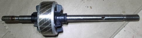

Come già detto, così non gira ma si sente solo il ronzio del motore ed il mozzo/rotore offre molta resistenza ad essere girato manualmente se sotto tensione.
Di seguito metto le foto di rotore e statore, così se a vista c'è qualcosa che non va lo capite:
- Rotore
ventilatore guasto mozzo DSCN3432_2.JPG (52.48 KiB) Osservato 8537 volte

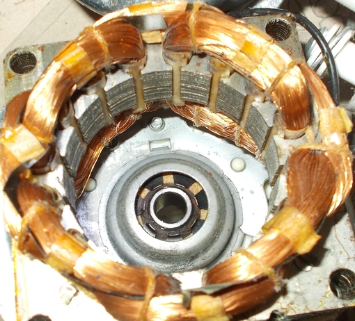

- Statore
ventilatore guasto motore DSCN3434_2.JPG (213.56 KiB) Osservato 8537 volte
Aggiungo il dettaglio dell'elettrolita nascosto tra i fili
ventilatore guasto motore elettrolita DSCN3435_2.JPG (70.82 KiB) Osservato 8537 volte
Escluderei quest'ultimo perché si sente il ronzio del motore, comunque attendo vs pareri O_/

Jim80 ha scritto: ...Aggiungo il dettaglio dell'elettrolita nascosto tra i fili...
Elettrolita :?: Quello è un fusibile termico; è pure specificata la temperatura di fusione a 145 °C...
personalmente non mi convince molto la colorazione variegata degli avvolgimenti di statore con dei tratti troppo abbronzati ma potrebbe essere un effetto della foto...

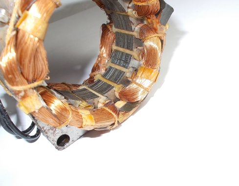

Piuttosto che della mia ignoranza parliamo dello statore :-) Questa è una foto degli avvolgimenti su fondo bianco e con flash
ventilatore guasto motore DSCN3445_2.JPG (99.9 KiB) Osservato 8477 volte
Ne approfitto per porre una domanda in merito ai ventilatori chiedendo vostri consigli per il prossimo acquisto. Lo uso d'estate (giugno-settembre), a velocità 1 (la minima, 15W), ci faccio tutte le notti e di giorno lo uso quando sto a casa; in pratica è la prima cosa che accendo quando entro e l'ultima che spengo quando esco. Non cerco qualcosa che duri 20 anni ma almeno quei 5 anni dovrebbe farseli.
La mia speranza è che si riesca a capire perché questo, oggetto del thread, si è guastato perché è costato pochissimo: se risulterà che la riparazione costa pochi euro allora ne riacquisterò uno economico e, quando un domani si guasterà, avrò il know-how per sistemarlo con pochi euro; diversamente, se non si capisce perché questo si è guastato o non vale la spesa sistermarlo, vi chiedo pareri su marche "affidabili" nel senso indicato nel precedente paragrafo.

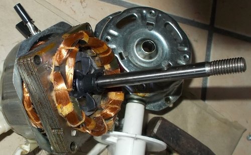

Il rotore gira anche se fa un po' fatica, nel senso che il movimento non è "liscio". L'ho provato prima solo innestandolo sul fondo, cioè togliendo lo statore, e gira. L'ho poi provato all'interno dello statore, svincolandolo dal fondo, e gira. Il tutto assemblato (rotore e statore innestato sul fondo) gira "gracchiando" ma non vedo intralci meccanici. Che si possa risolvere mettendo del grasso/svitol tra rotore e statore?

Ulteriore prova: statore e rotore svincolati da tutto il resto, ho dato tensione ma ancora nulla; ho solo visto il rotore raddrizzarsi leggermente. Ribadisco che in tale configurazione, cioè svincolati, il rotore gira senza attrito, anzi fa un po' di gioco ma credo sia normale, invece faceva un po' d'attrito quando era vincolato al cuscinetto in fondo.
Estratto e verificato il fusibile ed è ok. Che resta da fare? Per "continuità" intendevi verificare che i fili che escono sono in continuità con quelli della "pulsantiera" delle velocità?

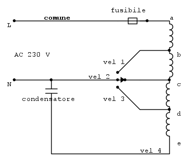

Messaggioda Foto Utentesetteali » 16 ago 2019, 16:16
Jim80 ha scritto:..........vorrei riepilogare gli step di controllo per la diagnosi del problema e quindi trovare la soluzione:
1° - Controllare se le pale sono libere di girare senza nessun attrito, con una piccola spinta devono girare liberamente per alcuni giri.
---Se non è libero, smontare e verificare dove e come si blocca.
2° - Verificare o sostituire il condensatore
---Se è buono e non parte ancora...
3° - Verificare la continuità del motore e cablaggio.
Considerando che lo schema sia il seguente :
Il motore è formato dagli avvolgimenti a/e.
Quindi tenendo come punto fermo per il tester " L " e l'altro puntale nel punto " e ", considerando che la resistenza degli avvolgimenti in totale possa essere circa 500 ohm, se misuro 500 ohm , ho provato la continuità del motore e del fusibile , senza staccare niente.
Sempre dal punto " L " e nel punto " N " devo trovare continuità nelle tre posizioni del commutatore della velocità più o meno alta a seconda della posizione.
Così se non ci fosse stata continuità tra " a & e " avrei visto dove sarebbe interrotto.
Se fosse interrotto tra " d & e " va fatta la misura direttamente sui fili .
verificare anche i cuscinetti anteriore e posteriore dove si innesta il rotore
-Quelli sono bronzine, non ciscinetti.
