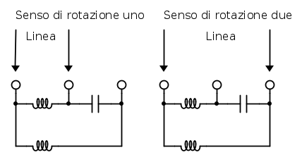

Messaggioda Foto UtenteOmi » 21 nov 2020, 18:09
giannid19 ha scritto:Non riesco a capire dove riferisci le misure
Dimmi questo:
morsetto di sinistra con morsetto di centro =
morsetto di sinistra con morsetto di destra =
morsetto di centro con morsetto di destra =
Ok allora :
Sinistra - centro circa 4ohm
Sinistra - destra circa 4ohm
Centro - destra circa 8 ohm
Foto UtenteOmi
123 1 4 7
Messaggi: 512
Iscritto il: 19 dic 2016, 19:06
[13] Re: È un motore asincrono monofase o trifase?
Messaggioda Foto Utentegiannid19 » 21 nov 2020, 18:12
Il morsetto di sinistra è il comune dei due avvolgimenti, a questo collega un filo della linea (non ha nessuna importanza che sia la fase o il neutro)
In morsetto di centro è l'altro capo del primo avvolgimento a questo collega l'altro filo della linea e un filo del condensatore.
Il morsetto di destra fa capo al secondo avvolgimento a questo collega il secondo filo del condensatore.
Per cambiare senso di rotazione scambia il filo di linea dal centro a destra
Aggiungo schema

Gianni perdonami se ti disturbo ulteriormente ma mi è sorta una curiosità. Come fa il condensatore a cambiare il senso di marcia?
Foto UtenteOmi
123 1 4 7
Messaggi: 512
[17] Re: È un motore asincrono monofase o trifase?
Messaggioda Foto Utentegiannid19 » 21 nov 2020, 18:48
Non è il condensatore che cambia il senso di rotazione ma quale dei due avvolgimenti alimenti direttamente e quale viene alimentato tramite il condensatore che crea nell'avvolgimento alimentato uno sfasamento rispetto all'avvolgimento alimentato direttamente dalla linea.
Scambiando il filo di alimentazione i due avvolgimenti si scambiano la funzione.
Spero di avere scritto in modo comprensibile.
