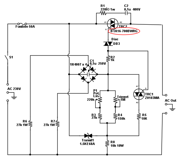

Messaggioda Foto UtenteElidur » 16 gen 2023, 20:06
Trovata la 3a versione. In pratica si differenzia dalla prima versione soltanto per la sostituzione del Triac di potenza con un esemplare (Snubberless) anche se lo snubber è stato aggiunto ugualmente. Il Triac porta 16 Ampere quindi più che sufficiente per la tua riparazione. Il circuito lavora bene sui carichi induttivi ed è stato provato su tre diversi motori tra cui un trapano da 1kW e un motore per argano sempre a spazzole.
Occorrere un piccolo dissipatore per il Triac di potenza e un dissipatore un po' più grande per la resistenza R8. Dipende dall'assorbimento e dalla durata dell'attività, se intermittente o continua.
@Foto Utentelelerelele:
In breve, questo variatore è un po' diverso perché è particolarmente indicato per carichi induttivi e il secondo Triac serve per compensare i vuoti di potenza quando si manovra per ridurla. Agisce sulla forma d'onda evitando repentini cali di potenza e rendendo meno "logaritmica" la regolazione.

Messaggioda Foto UtenteThEnGi » 17 gen 2023, 21:18
Elidur ha scritto:Ma attendi una risposta da me?
Io non ho capito come funziona il circuito :mrgreen:
Per la precisione non mi è chiaro il vantaggio rispetto al più semplice che ho postato prima ?
Non c'è controreazione ?

[16] Re: Regolatore Velocità Motore
Messaggioda Foto Utentestefanopc » 17 gen 2023, 22:45
Volendo usare un chip integrato datato U210B potrebbe essere una buona scelta.
Esiste anche una versione più recente U2008b.
Si può usare anche con una piccola tachimetrica se dovesse servire.
È stato pensato per comandare motori universali e compensarne (per quanto possibile) la perdita di coppia al variare della tensione di alimentazione.
Nei pdf sono riportati diversi schemi completi per le varie applicazioni.

[18] Re: Regolatore Velocità Motore
Messaggioda Foto UtenteEtemenanki » 18 gen 2023, 22:32
Giusto per curiosita', hai provato con lo schema piu semplice possibile di dimmer ? ... nei trapani, quelli che hanno il regolatore della velocita' sul pulsante, c'e' solo un triac snubberless, due resistenze ed un condensatore, e bene o male funzionano, di solito :mrgreen:

[20] Re: Regolatore Velocità Motore
Messaggioda Foto Utentestefanopc » 18 gen 2023, 22:53
U210B l'ho utilizzato e funziona bene.
Provato con diversi trapani e anche per il comando dissolvenza per i proiettori per diapositive.
La lampada da 24 V 250W a valle di un adeguato trasformatore non è un carico dei piu facili da gestire in variazione continua da 0 a 100%.
Nel mondo commerciale una gran parte delle lavatrici di gamma medio alta (Aeg ecc. ) di quel periodo aveva questo regolatore o modello analogo sempre Tfk con retroazione da tachimetrica .
Io ho ancora una di queste Aeg anni '80 con motore universale funzionante . :mrgreen:
La versione più recente U2008b non la ho mai usata ma direi che è decisamente simile.
È vero che usando un triac, due resistenze + diac e condensatore funziona .
Non hai però il controllo di coppia a basso numero di giri ne il soft start.
