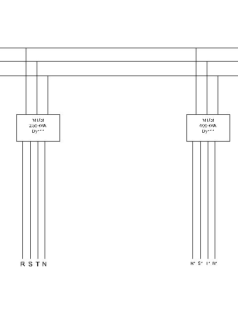

Vedendo che il perche' della mia precedente domanda non e' stato recepito,
ripeto, anche se ti sembrera' strano ed inutile, vorresti postare lo schema della misura ?

Messaggioda Foto Utentetroncia » 5 feb 2011, 17:22
Questo è lo schema fatto male ala bella meglio ma credo che si capisca. Le misure son state fatte tra R ed R1 S1 T1 N1

Messaggioda Foto Utentetroncia » 5 feb 2011, 17:37
Ecco lo schema un po' bruttino. Le misure son state fatte tra R ed R1 S1 T1 N1

Messaggioda Foto Utenteadmin » 6 feb 2011, 2:17
C'è uno scambio di fase sulla media. Se non ho sbagliato i conti, con DYn, scambiando L2 con L3 in uno dei due trasformatori si ha

Messaggioda Foto UtenteRenzoDF » 6 feb 2011, 15:11
troncia ha scritto:Ecco lo schema un po' bruttino. Le misure son state fatte tra R ed R1 S1 T1 N1
non vedo il voltmetro .
... non volevo un elenco dei morsetti, ma bensi' uno schema COMPLETO delle connessioni presenti nella misura.

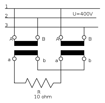

Se scambio i cavi 2 e 3 in MT all'ingresso di un trasformatore, mentre la tensione della fase 1 di bassa tensione del trasformatore in cui i cavi non sono scambiati, è fase con la concatenata di media V12, quella di questo trasformatore è in fase con la V13 che ritarda di 60 gradi rispetto alla V12. La differenza vettoriale è uguale alla tensione di fase poiché lo sfasamento tra minuendo e sottraendo è di 60°.
La tensione della seconda fase, che nel primo trasformatore è in fase con con la V23, nel secondo è in fase con la V32, quindi in opposizione di fase: la differenza è dunque il doppio della tensione di fase.
Infine la tensione della fase tre, nel primo trasformatore è in fase con la V31 di media, nel secondo con la V21, che ritarda di 60 gradi rispetto alla V31. Quindi la differenza vettoriale tra le due tensioni di fase è pari alla tensione di fase

Messaggioda Foto Utenteadmin » 6 feb 2011, 23:02
I due trasformatori dello schema seguente sono identici ed hanno rapporto di trasformazione pari ad 1. La tensione secondaria V_{ab} è in fase con la tensione primaria V_{AB}. Il sistema trifase è simmetrico e la tensione concatenata è di 400 V.
Quanto vale la corrente nella resistenza?
