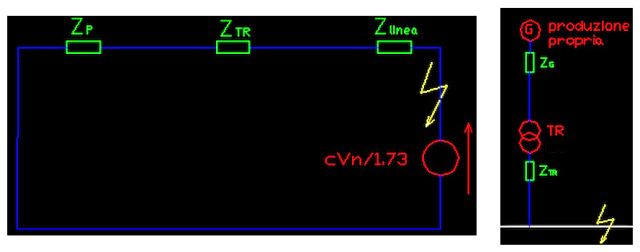

Messaggioda Foto UtenteLuigiP » 14 ago 2013, 11:15
Immaginavo...
Ma come valuto la Pcc dalla Vcc%??
Se conoscessi la Pcc% potrei valutarla come (Pcc%*An)/100 o ppure Pcc= Rcc * In1 (al quadrato).
Come faccio? :cry: :oops: :cry:

[33] Re: Contributo impianto cliente alla Icc sul punto di conseg
Messaggioda Foto Utenteadmin » 14 ago 2013, 11:28
La P_{cc}\% non c'entra :!: E nemmeno il \cos \varphi_{cc}. Quella serve per calcolare le perdite nel rame, quindi la resistenza degli avvolgimenti!
Ma sei un progettista senza alcun testo serio di macchine ed impianti?
Un progettista moderno, che funziona solo via internet se trova qualcuno che gli dice che formule usare nella speranza che indovini lo schema che nemmeno disegni?
S_{ccT}=100\frac {S_n}{v_{cc}\%}
PS: Quindici giorni dovrebbe essere un tempo sufficiente per un progettista per scoprirla da qualche parte :-|

[34] Re: Contributo impianto cliente alla Icc sul punto di conseg
Messaggioda Foto UtenteLuigiP » 14 ago 2013, 12:12
La Scc(tr) è la Pcc della prova in corto circuito o è un'altra cosa?...
Ho comunque fatto il calcolo e mi viene un valore di 38 A. Non è troppo piccolo?

[35] Re: Contributo impianto cliente alla Icc sul punto di conseg
Messaggioda Foto UtenteMASSIMO-G » 14 ago 2013, 12:29
ho letto velocemente la discussione e mi sembra di capire che non sei molto ferrato in materia, scusa ma la cosa per te piu semplice mi pare quella di chiedere quel dato all'ufficio tecnico del costruttore del generatore, penso che piu o meno il contributo alla corrente di corto circuito del tuo generatore sarà magari 4 o 5 volte la sua corrente nominale (che riportato al primario darà un valore di 50/60ampere) , ma sono certo che il costruttore del generatore saprà essere preciso al riguardo

[36] Re: Contributo impianto cliente alla Icc sul punto di conseg
Messaggioda Foto UtenteLuigiP » 14 ago 2013, 12:37
Grazie Massimo, ma c'è di mezzo anche un trasformatore...

[37] Re: Contributo impianto cliente alla Icc sul punto di conseg
Messaggioda Foto Utenteadmin » 14 ago 2013, 13:21
E' tutta un'altra cosa
No, se i dati sono quelli.
Il trasformatore è un'impedenza serie che abbassa la corrente di cortocircuito del generatore

[39] Re: Contributo impianto cliente alla Icc sul punto di conseg
Messaggioda Foto UtenteMASSIMO-G » 14 ago 2013, 16:06
comunque è valore nell'ordine di qualche decina di ampere, se vuoi essere preciso chiedi al costruttore e tieni conto anche dell'impedenza del trafo, ma in media sarà appunto un valore molto piccolo . La corrente di corto del generatore puo avere un significato lato bassa per il potere di interruzione degli interruttori ma per la media servirà solo per compilare un simil regolamento di esercizio e non penso che abbia importanza che sia esatta all'ampere
