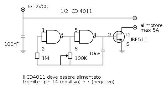

[44] Re: Motorino 12 V c.c.
Messaggioda Foto Utentespud » 1 lug 2012, 14:49
Questo schema forse è più semplice.

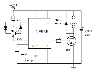

[46] Re: Motorino 12 V c.c.

dimenticavo , forse il PWM con 555 va meglio ho quasi tutto manca solo il potenziometro che al posto di 50 ce l'ho da 100

Per il PWM, se vuoi fare quello con 555 va bene ma il potenziometro lo devi mettere da 50K.
