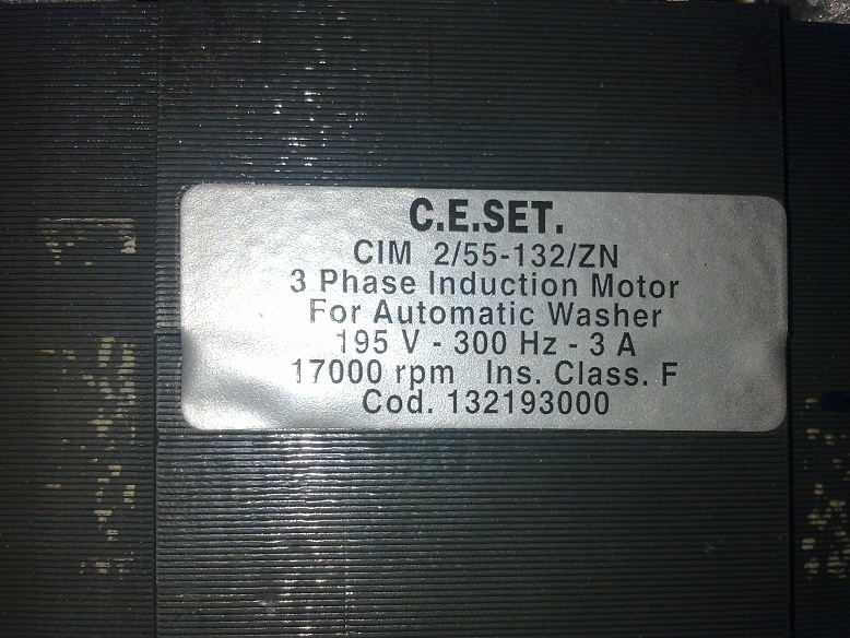

Messaggioda Foto Utentegarosio5 » 15 feb 2012, 12:44
salve, ho recuperato il motore di una moderna lavatrice e la scheda ad esso collegata, si sa mai se serve o meno.
il motore ha i dati di targa indicati nella foto:
a me interessa collegarlo alla 220 e farlo girare al massimo. poi mi occuperò di ridurre opportunamente gli rpm in base alle mi necessità. la morsettiera ha 6 pin: 3 vanno agli avvolgimenti, 1 è la messa a terra e 2 sono per il controllo della velocità.
nella targhetta c'è scritto che è alimentato a 195V @ 300 Hz 3A, quindi qual è la potenza?
scusate, ma finché sono motori monofase 220 50 Hz qualcosa ci capisco, ma di sto coso purtroppo non capisco na mazza...

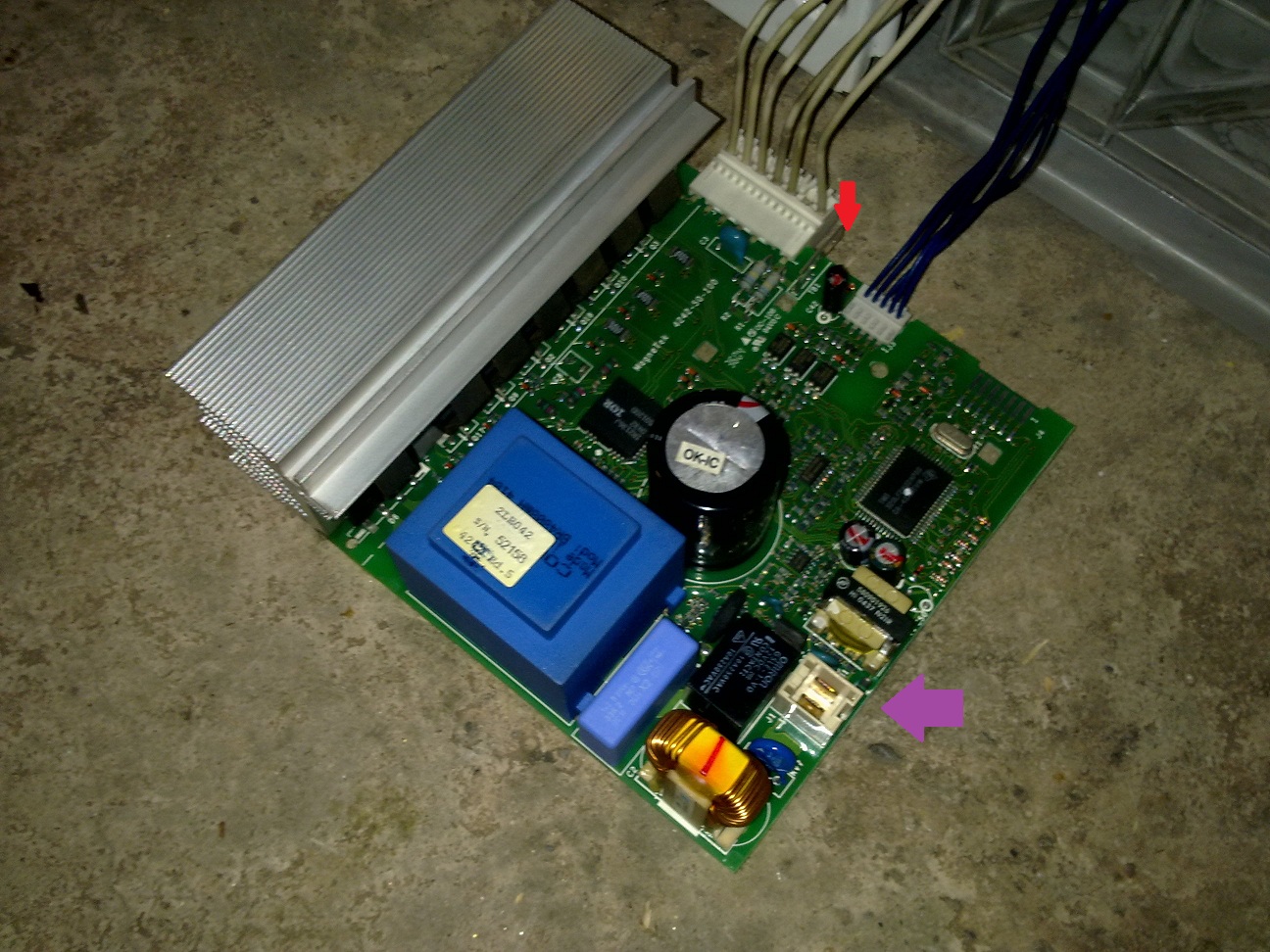

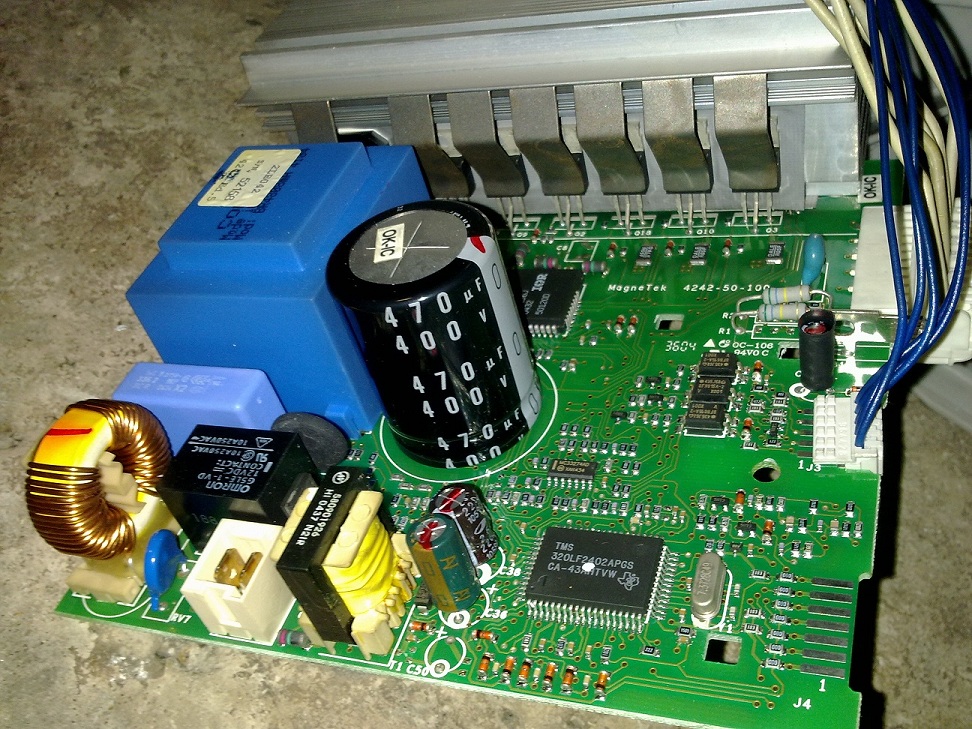

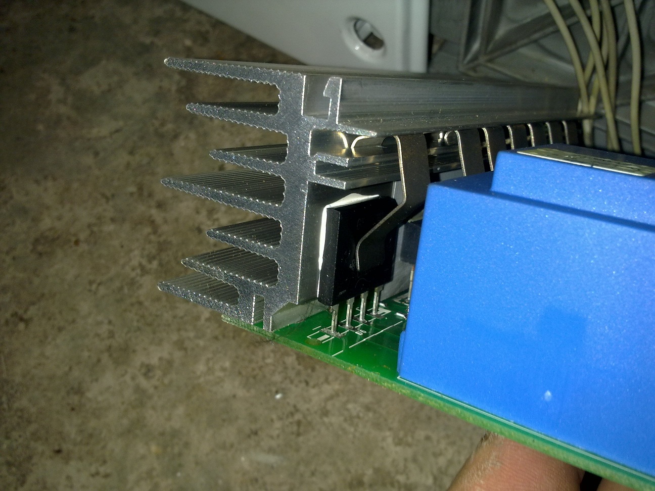

Messaggioda Foto Utentegarosio5 » 15 feb 2012, 18:27
innanzitutto grazie per l'interessamento.
Il motore deve lavorare in Italia con la 230 - 50 Hz
ecco le foto:
i cavi bianco grigiastri vanno al motore
i cavetti blu vanno ad un'altra scheda che però è bruciata (per questo la lavatrice è rotta)
dove c'è la freccia rossa va attaccata la messa a terra
dove c'è la freccia lilla arrivano 2 cavi grigi di sezione uguale a quelli che vanno al motore, quindi credo che siano l'alimentazione della scheda e del motore.

[5] Re: motore lavatrice
Messaggioda Foto Utenterini » 25 feb 2012, 14:05
garosio5 ha scritto:nella targhetta c'è scritto che è alimentato a 195V @ 300 Hz 3A, quindi qual è la potenza?
P = \sqrt{3} \ V \ I \ = \sqrt{3} \times 195 \times 3 \cong 1kVA
fatto sta che dovrebbe essere intorno al kW la potenza di quel motore..
mi potresti dire che tipo di motore è... un motore brushless, o un motore asincrono ecc. o quanto meno puoi postarmi la foto del motore.

[6] Re: motore lavatrice
Messaggioda Foto UtenteStefanoSunda » 25 feb 2012, 14:09
Motore trifase 195 V a 300 Hz – 3 A.
Questo lo avevo capito, ti chiedevo se la lavatrice lavorava in Italia o in America, per capire che frequenza avesse l’ingresso sulla scheda. Mi pare di capire che il motore trifase sia di una lavatrice industriale. Per funzionare il motore senza scheda diretto, avresti bisogno di una rete trifase a 32 V 50 Hz, come vedi il tuo motore non è conveniente adattarlo, quantunque utilizzarlo monofase con condensatore, non è conveniente. Anche se la scheda fosse buona, avresti bisogno di una rete trifase.

[8] Re: motore lavatrice
Messaggioda Foto UtenteStefanoSunda » 25 feb 2012, 20:29
Comunque il motore è di una comunissima lavatrice da casa, era un modello di punta qualche anno fa perché era l'unica con una centrifuga da 2.000 giri con una carica da 7 kg
Ho capito che l’alimentazione è a 220 V monofase. Potrai usare il motore facendo la riparazione della scheda.
