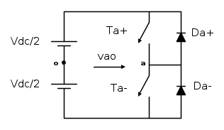

ciao ragazzi ho un problema con elettronica di potenza , più precisamente con commutazione con modulazione a larghezza d' impulso (PWM per inverter). non riesco a capire come la tensione media di uscita o più precisamente la tensione d'uscita mediata su un periodo di commutazione (Va0) dipenda dal rapporto tra la tensione di controllo (Vc) e la tensione triangolare(Vtr) per una data tensione Vd: Va0=(Vc/Vtr)*Vd/2

Nella figura sottostante ho disegnato lo schema semplificato di un inverter a mezzo-ponte in modo da poter individuare facilmente la tensione
prelevata in uscita.
Gli interruttori statici Ta+ e Ta- agiscono sempre in modo complementare così da non cortocircuitare il dc-link. La modulazione PWM prevede il confronto di due forme d'onda:
- una triangolare, avente ampiezza At e frequenza ft, denominata portante;
- una sinusoidale, avente ampiezza As<At e frequenza fs<<ft, denominata modulante.
Negli intervalli di tempo nei quali la modulante "supera" la portante, la logica di controllo comanda la chiusura dell'interruttore Ta+ (apertura dell'interruttore Ta-) e viceversa nel caso opposto.
Nella figura sottostante è mostrato l'andamento della portante, della modulante e della tensione in uscita
in corrispondenza di un periodo di modulazione
; si noti che, essendo l'intervallo di tempo
notevolmente piccolo rispetto al periodo del segnale modulante, quest'ultimo si può ritenere pressoché costante e pari al generico valore
A questo punto di procede con la determinazione del valore medio della tensione in uscita
nel periodo di modulazione
essendo
il duty-cycle così definito...
Sostituendo la (2) nella (1), si ottiene il seguente risultato...
...ovvero la relazione da te riportata
