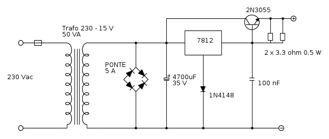

[8] Re: Convertire alimentazione trapano
Messaggioda Foto UtentePepito » 19 ott 2012, 22:00
Una possibile soluzione fai-da-te, buttata giù alla veloce con materiale di possibile recupero a costo zero o quasi... non è il massimo ma penso potrebbe funzionare...
Pepito

[9] Re: Convertire alimentazione trapano
Messaggioda Foto Utenteabusivo » 19 ott 2012, 23:28
Ma il 4148 serve a compensare la caduta di tensione del 3055?
