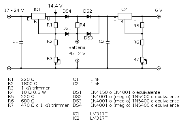

Salve a tutti i membri del forum. Ho deciso di chiedere un vostro consiglio in quanto ho visto che molte volte avete aiutato gente con problemi simili al mio.
Ho comprato una stazione meteo (non marca cavallo -.-) completa di tutti i sensori possibili ma.... l'ingegnere che l'ha progettata ha dimenticato di progettare quello che per me sarebbe una cosa ovvia, l'alimentatore per la base .... Dato che non amo cambiare batterie ogni mese e reimpostare la stazione ad ogni cambio batterie volevo un consiglio da voi.
Prima di tutto che voi sappiate esistono in commercio alimentatori 6v già assemblati con batterie tampone (nel caso in cui manchi la luce)
per risolvere questo problema mi consigliate di :
* mettere nei conatti estremi del pacco batterie una batteria da antifurto a 6v ricaricabile , in maniera da prolungare gli intervalli
* attaccare un alimentatore sempre alle estremità del pacco batterie un alimentatore 6 v . Però così facendo quando manca la luce.....
* se incece sempre ai soliti poli del pacco batterie attaccassi un pacco batterie da 4 pile da 1,5 V ricaricabili e un alimentatore per caricarle , si danneggerebbe qualcosa?
Grazie in anticipo .

Preferirei avere un alimentatore sempre collegato e che quando va via la corrente ci sono le batterie. Dato che a casa ho una batteria da 12 V di un motorino , se io comprassi un alimentatore switcing a 12 v e lo attaccassi alla batteria , e in parallelo, dai poli della batteria , nel filo del positivo attaccassi un riduttore di tensione a 6 V , avrei risolto il problema? Scusa la bestemmia alettronica che magari avrò detto ma potrebbe funzionare? occorrono mettere dei diodi? ci potrebbero essere problemi? Grazie per le soluzioni comunque . Per le mie conoscenze però ho capito solo quella con il doppio pacco batterie. Scusa

Non proprio. Per tenere carica in tampone una batteria da 12 V al piombo, ti serve una tensione compresa tra 13,5 e 13,8 V, e limitare la corrente di carica (anche con una semplice resistenza).
La parte riguardante il riduttore di tensione a 6 V è corretta.
Io ti consiglierei di realizzare un circuito così:
In ingresso mandi una tensione tra 17 e 24 V in corrente continua anche non stabilizzati, provenienti per esempio da un alimentatore a "spina" anche piccolo (per il tuo uso basta anche da 200 mA).
Regoli i trimmer in modo da ottenere le tensioni di 14,4 V e 6 V nei punti indicati sullo schema.
Per il tuo uso, vista la minima corrente assorbita dalla stazione, puoi usare diodi 1N4001 al posto degli 1N5400, e non inserire DS3. Sempre per la minima corrente assorbita, puoi evitare di montare gli LM317 su alette di raffreddamento.
R4 limita la corrente di ricarica. DS1 insieme a R4 serve per limitare la corrente di ricarica se la batteria è molto scarica, e anche limitare la corrente circolante in caso di cortocircuito accidentale delle connessioni della batteria o il collegamento della batteria con polarità invertita.
DS2 protegge il circuito a valle dall'inserimento di batteria con polarità invertita.
DS3 serve per "bypassare" R4 quando vengono richieste alte correnti dalla batteria.
DS4 serve per evitare ritorni di corrente dalla batteria verso l'alimentatore quando manca l'energia di rete.
Fai molta attenzione a collegare il circuito con polarità corretta alla stazione, con tensione d'uscita regolata previamente a 6 V.
Ti segnalo anche questo articolo dove verso la fine si vedono le connessioni dell'LM317 (usa la versione in contenitore TO-220, che è la più comune). L'articolo contiene anche molte informazioni utili sugli alimentatori.
