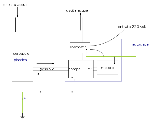

buongiorno l'autoclave in cantina non funziona tanto bene si blocca 2 volte su 3 la cosa strana che ho notato che nei punti a/b/c c'e tensione sia quanto si blocca che quanto funziona regolarmente piu che notata l'ho sentita la scossa toccando il flessibile qundi in questo caso la presa aterra non funziona

ma la domanda qual è?
-il presscontrol potrebbe avere sporco al suo interno, oppure andrebbe regolato, oppure vi è un qualche guasto al suo interno non meglio identificato
-per la "scossa", dovresti effettivamente verificare le connessioni a terra
nello specifico, verificare che:
a) la carcassa dell'elettropompa sia collegata a terra per mezzo del cavo giallo verde attestato allo specifico morsetto
b) che il suddetto conduttore di protezione, sia effettivamente collegato all'impianto di messa a terra, ovvero dove hai segnato il punto "c", assicurandoti che vi sia un dispersore idoneamente collegato
