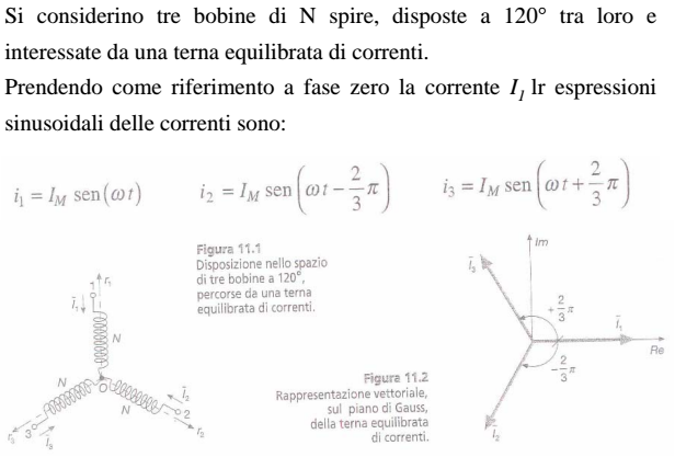

Come già detto nel messaggio di presentazione, sono nuova del forum e sono venuta in contatto con EY in seguito a delle esigenze unIversitarie.
Studio ing meccanica ed al momento sto seguendo un corso a scelta di Elettrotecnica II.
A tal proposito stiamo studiando un po' di motori elettrici, dopo una breve introduzione al principio di Galileo Ferraris (che credo di aver capito) siamo passati allo studio della macchina asincrona.
Ora mi chiedo, il principio di funzionamento che mi porta ad avere un campo magnetico rotante in una macchina asincrona è lo stesso principio di Galileo Ferraris? La domanda nasce in seguito al fatto che gli avvolgimenti statorici non sono disposti a 120* gli uni dagli altri cosi come accade nella dimostrazione del principio di Galileo Ferraris..potete darmi una mano nella comprensione dei fatti?Vi giuro che ho una grossa confusione e temo tra l'altro di non essermi riuscita a spiegare..Vabbe io intanto chiedo, poi se c'è da perfezionare, richiamatemi ed io cercherò di migliorare.

Messaggioda Foto UtenteEcoTan » 6 mag 2015, 8:01
marsh ha scritto:gli avvolgimenti statorici non sono disposti a 120* gli uni dagli altri
Nel motore trifase lo sono. Cioè 120 gradi elettrici, per trovare i gradi geometrici bisogna dividerli per il numero di coppie polari.

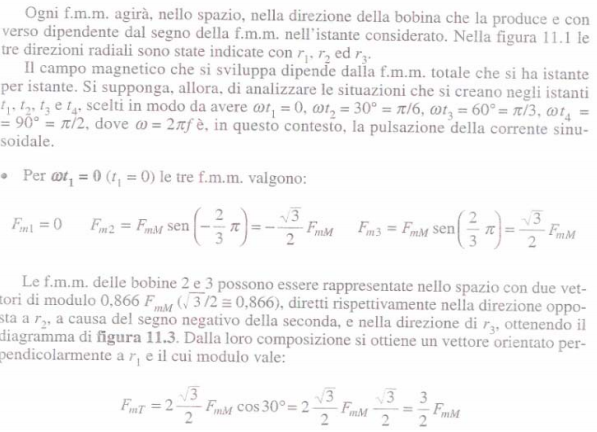

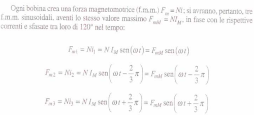

[6] Re: Principio di Galileo Ferraris e macchina asincrona
Messaggioda Foto Utentemarsh » 7 mag 2015, 1:14
Grazie a tutti per le risposte e per gli articoli consigliati.
Il principio di Ferraris credo di averlo compreso, il fatto è che come l'ha descritto admin è diverso da come l'ho studiato io..O meglio sicuramente sono io che non riesco a trovare le analogie.
Spero di non abusare della vostra pazienza se posto il procedimento con le foto delle slide
ripete questo procedimento per altri angoli noti come wt=pi/6, pi/3, pi/2 etc..
Quello che si vede è che in ogni induttanza si crea un f.m.m. che dal punto di vista vettoriale ha direzione uguale all'asse dell'induttanza, verso e modulo dipendente dal valore della corrente che essendo sinusoidale dipende da quale sia l' wt considerato.
La somma di queste tre forze mi da una f.m.m. totale con modulo uguale 1,5 volte quello della singola forza totale e direzione variabile nel tempo in base all'istante considerato.
Alla forza è associato un flusso, al flusso è associato un campo d'induzione magnetica e per "magia" abbiamo
un campo magnetico rotante, come se facesse girare un magnete che magnetizza alternativamente con polarità N-S lo spazio circostante.
Tutto molto bello ed intuitivo (sperando di aver intuito) poi d'improvviso il panico, LA MACCHINA ASINCRONA.
(CONTINUO AL POST SUCCESSIVO)

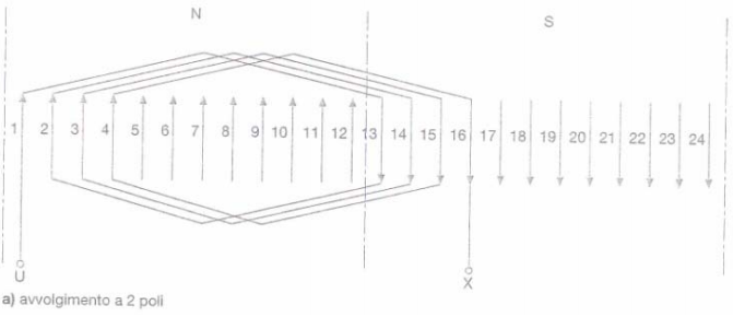

[7] Re: Principio di Galileo Ferraris e macchina asincrona
Messaggioda Foto Utentemarsh » 7 mag 2015, 1:30
Il rotore e lo statore sono presentati in questo modo
in ogni cava ci passano uno o piu fili di rame (per ipotesi supponiamo ci passi un solo filo)
per rendere meglio l'idea si "apre" lo statore
qui è rappresentato un solo avvolgimento, le cave sono dimensionate in base a quante spire vogliamo che ogni avvolgimento abbia per polo, in questo caso ci sono due poli e 4 spire per ogni avvolgimento.
Già mi risulta difficile vedere ogni avvolgimento come una delle induttanze usate nella dimsotrazione del principio, ma la loro posizione a 120° ciascuna proprio non la riesco a intuire.
Alla fine dovrei avere una situazione del genere (nel caso di quattro poli)
Se in ogni avvolgimento ci circola una corrente, ed ognuna è sfasata di 120°, ho un campo magnetico rotante come nel caso del principio di Ferraris.. ?%
Aiutatemi.

Messaggioda Foto UtenteEcoTan » 7 mag 2015, 7:43
Per questa volta, anzichè aiutarti ti danneggio. Non ti creava nessun problema l'idea di comporre vettorialmente i campi di tre bobine separate?

[10] Re: Principio di Galileo Ferraris e macchina asincrona
Messaggioda Foto UtenteEcoTan » 7 mag 2015, 11:55
No, intendevo le tre bobine separate che si vedono nella tua prima slide.
