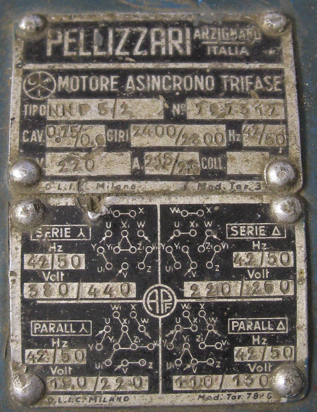

Buonasera a tutti, possiedo un vecchio motore trifase Pellizzari con morsettiera Marelli-Pellizzari a 12 morsetti progettato per funzionare a tensioni di rete differenti.
Ecco la targhetta:

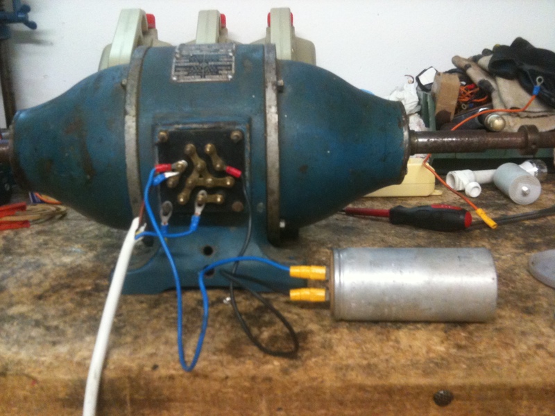

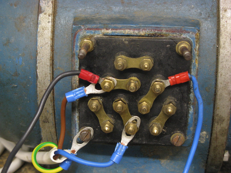

Io ho effettuato il collegamento a triangolo come nello schema in alto a destra, aggiungendo un condensatore come nella foto:
Dapprima ho installato un condensatore da 50uF e il motore stenta ad avviarsi e nel caso del video neanche si avvia
Ho aggiunto un condensatore da 30uF, totale 80uF e il motore si avvia ma gira molto piano (è un 2800 giri a 50Hz!)
Il motore nonostante sia vecchio mi sembra messo bene e anche i cuscinetti girano bene a vuoto
Mi sembra strano che un motore da 1cv non si giri bene con un condensatore da 80uF.....secondo voi da cosa può dipendere? Può essere che il motore sia da buttare o pesantemente danneggiato?

Il collegamento che hai usato, è predisposto per funzionare a 260 V 50 Hz; oppure 220 V se hai 42 Hz. Puoi osservare che il motore è sottoalimentato.
Prova il collegamento in basso a sinistra Parall. Stella, vedi cosa succede.

Grazie mille del consiglio!.....ma il collegamento a stella può andare con la 220 monofase + condensatore?
E nel caso io disponessi le piastrine dei contatti come nella figura in basso a sinistra Parall. stella e collegassi fase e neutro della rete domestica più un condensatore che capacità dovrebbe avere questo condensatore visto che il motore è da circa 600/700 watt?
E’ l’unico collegamento disponibile a 220 V 50 Hz – prova col condensatore da 30 uF.

Ho provato il collegamento, prima con un condensatore da 30uF, poi con uno da 50uF
ma ancora niente.....il motore non si avvia e fa questo rumore
che ne dite?

Salve, ma secondo voi di quante coppie polari stiamo parlando ?

Ciao, io comunque avrei collegato a stella mi sembra una soluzione più consona, poi dipende se ti serve coppia o velocità.
Sul forum stesso troverai molte spiegazioni.Il numero di coppie polari e la frequenza sono nella formula per il calcolo del numero di giri.
