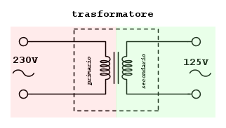

strigolo ha scritto:il trasformatore ha due avvolgimenti separati anziché uno unico, di conseguenzafornisce un isolamento dalla rete esterna, dico bene?
Esatto, il trasformatore ha un avvolgimento primario connesso alla tensione di rete elettrica 230 V 50 Hz, ed un avvolgimento secondario che fornisce l'uscita con il valore di tensione necessario, se non ricordo male in questo caso di 125 V, ovviamente la potenza espressa in voltampere (VA) del trasformatore dovrà essere uguale o superiore a quella richiesta dal dispositivo che dovrà essere alimentato. Nel trasformatore i due circuiti elettrici ovvero quello primario e quello secondario sono magneticamente accoppiati attraverso un nucleo, ma elettricamente separati, si hanno infatti due conduttori di alimentazione per il circuito primario , e due conduttori di collegamento per il circuito secondario,pertanto tra i due circuiti c'è una sorta di separazione elettrica.
strigolo ha scritto:quindi avere un autotrasformatore non è come non averlo affatto, dal punto di vista dell'isolamento?
L'autotrasformatore, come per il trasformatore ha un circuito primario (collegato alla tensione di rete) ed un circuito secondario (che fornisce la tensione di uscita)con la differenza che questi due circuiti hanno un lato elettricamente in comune, pertanto un riferimento della tensione di rete si ha sia sul lato primario che sul lato secondario, e di conseguenza sui dispositivi ad esso collegato.
Questo però nonsignifica che utilizzare un auto trasformatore sia scorretto, se giustamente valutato in fase di proggettazione di un dispositivo e messe in campo tutte le dovute precauzioni e sistemi di sicurezza e di isolamento; diverso è utilizzarlo su un dispositivo dove non è stato previsto all'origine, e dove bisogna esserne al corrente che su ogni apparato elettrico presente sul dispositivo un lato di alimentazione presenta il potenziale di riferimento di rete.
Se poi ci si aggiunge il fatto che si è nella zona di Roma, dove potenzialmente la tensione di rete pubblica può presentare due fasi in luogo dei conduttori di fase e neutro, le condizioni di avere su un lato la fase presente aumentano di probabilità.

usare un trasformatore (separazione galvanica primario-secondario) elimina il riferimento al potenziale di terra, continui ad usare la macchina da cucire com'era in origine, senza collegarla a terra
un primo guasto verso la carcassa non ha modo di chiudersi (non prendi la scossa) e un'ipotetico secondo guasto è un cortocircuito, con conseguente intervento del magnetotermico della linea
l'alternativa, mantenendo l'autotrasformatore, è di realizzare una messa a terra della massa (chassis) della macchina da cucire, cosa non impossibile bada, ma che va fatta con criterio
