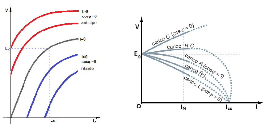

Dubbio sulla differenza tra le caratteristiche esterne (o di tensione) del diagramma di Potier e del diagramma di Behn-Eshemburg.
Io ho questi due diagrammi in allegato (sx: Potier; dx: Behn)
E' giusto quanto scrivo?
In quello di POTIER: la caratteristica di tensione di un alternatore sincrono rappresenta l'andamento della tensione al variare della corrente di eccitazione, con corrente di carico, velocità e cosϕ costanti.
In quello di BEHN: la caratteristica di tensione di un alternatore sincrono rappresenta l'andamento
della tensione al variare della corrente di carico, con corrente di eccitazione, velocità e cosϕ costanti.
Ho preso in considerazione anche questo link di Foto Utenteadmin http://www.electroyou.it/admin/wiki/il- ... a-sincrona ma non ho trovato quello che cerco.

Quei due grafici non sono i diagrammi di Potier e di Behn-Eschenburg ma, rispettivamente, le caratteristiche di carico e le caratteristiche esterne del generatore sincrono.
Le caratteristiche di carico danno i valori della tensione in funzione della corrente di eccitazione per corrente erogata e fattore di potenza costanti.
Le caratteristiche esterne danno la tensione in funzione della corrente di carico con fattore di potenza e corrente di eccitazione costanti.
Che è quello che hai scritto

Perché dovrebbe essere un errore? La frequenza è costante e la frequenza è determinata dalla velocità di rotazione.
La corrente di carico è sempre la corrente erogata

perché ho questa domanda:
La caratteristica di tensione di un alternatore sincrono rappresenta l’andamento:
- della tensione al variare della corrente di eccitazione, con corrente di carico, velocità e cosϕ costanti;
- della tensione al variare della corrente di carico, con corrente di eccitazione, velocità e cosϕ costanti;
- della tensione in funzione della velocità, con corrente di carico, corrente di eccitazione e cosϕ costanti.
Escludendo l'ultima, dovrebbero essere giuste le prime due oppure no ? In quanto la prima relativa a Potier e la seconda relativa a Bhen...
Quindi, in caso, quale dovrei segnare e perché ?

Poi continui ad insistere con Potier e Behn per distinguere due grafici che si possono ricavare entrambi indifferentemente dai diagrammi vettoriali di Potier e di Behn, quindi io mi arrendo.

pongo in un'altra maniera quello che voglio sapere e vediamo cosa ne esce.
Nel grafico di Bhen: la I e la V (per come ho scritto io) sono corrente e tensione di statore.
Ora, queste due (o in particolare la corrente) coincide con quella di carico ? (corrente di statore = corrente di carico) si o no?
