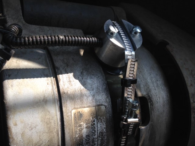

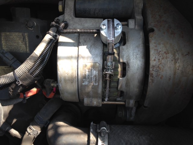

Ho letto su un altro forum che ed' possibile applicare sulla carcassa di un alternatore per auto, un captatore (come quelli che si usavano sulle cornette del telefono per registrare le telefonate) che rileva il campo magnetico a ridosso della carcassa e produce un segnale alla frequenza della corrente dell'alternatore, e quindi un segnale con una frequenza proporzionale al numero du giri del motore del veicolo.
Questo captatore viene fissato a pochi millimetri sopra il corpo metallico della carcassa, ma mi chiedo: la carcassa e' di costituzione massiccia, e per esserci un campo magnetico che dall'interno dell'alternatore fuoriesce all'esterno, dovrebbe voler dire che il campo e' talmente intenso da saturare la carcassa stessa. E' corretta la mia ipotesi ?
Se no come farebbe il captatore a rilevare il campo magnetico e produrre un segnale in uscita ?

Non è che si saturi niente. Semplicemente una piccola parte del flusso la trovi anche al di fuori dei lamierini del circuito magnetico. Il captatore telefonico ha un numero elevato di spire e quindi ai suoi capi hai un segnale dipendente dalle variazioni del flusso e di ampiezza tale da poter essere trattato poi con un qualche tipo di elettronica.
Però mi permetto di osservare che l'idea di usare un captatore telefonico in questo ambito è assurda, non perché non funzioni, ma perché non è sensata: le riviste che hanno presentato questa idea non hanno però mai presentato una realizzazione pratica, che non è possibile.
- come fissi il captatore sull' alternatore che è solitamente montato a sbalzo e soggetto a vibrazioni elevate?
- come pari il problema della temperatura? l'alternatore scalda e non poco e un captatore telefonico non è fatto per questo ambiente.
Certamente realizzando una bobina ad hoc e risolvendo il problema del fissaggio, funziona.

Grazie Brianz e Carlo,
per la ralizzazione pratica, ho visto un esempio sul n. 121-122 di Nuova Elettronica che presentava un contagiri elettronico per motori diesel ed il relativo montaggio.
Pero' l'articolo non spiegava come il campo facesse ad essere anche all'esterno dell'alternatore.
Come dite voi, il tutto funziona grazie al flusso disperso.

Ma non mi riferivo all' elettronica, bensì al fissaggio meccanico del captatore sul corpo dell' alternatore.
NESSUNO degli articoli relativi mostra una foto di come è fissato.
L'unica cosa che ho trovato in rete è:
https://www.youtube.com/watch?v=HhLPAPZxNsM
Non dico che non sia possibile. Dico che si può presumere che ottenere una cosa che duri nel tempo non è semplice.
Comunque, se riesci ad ottenerla, posta le foto. Sarebbe certo interessante.

Il viideo mi sembra interessante, ma mostra una bobina (forse fatta ad hoc) al posto del pick up telefonico.
Se si inserisce il piack up in un "bicchierino" metallico, con una molla al fondo del bicchierino, si capovolge il tutto e lo si pressa contro il corpo dell'alternatore, con una fascetta metallica si dovrebbe fissare il tutto.
La molla. preme il pick up verso l'alternatore, evitando che balli o vibri nella sua sede.
Oppure si immerge in una resina adatta, si lascia essiccare e si serra il tutto con la solita fascetta metallica.
