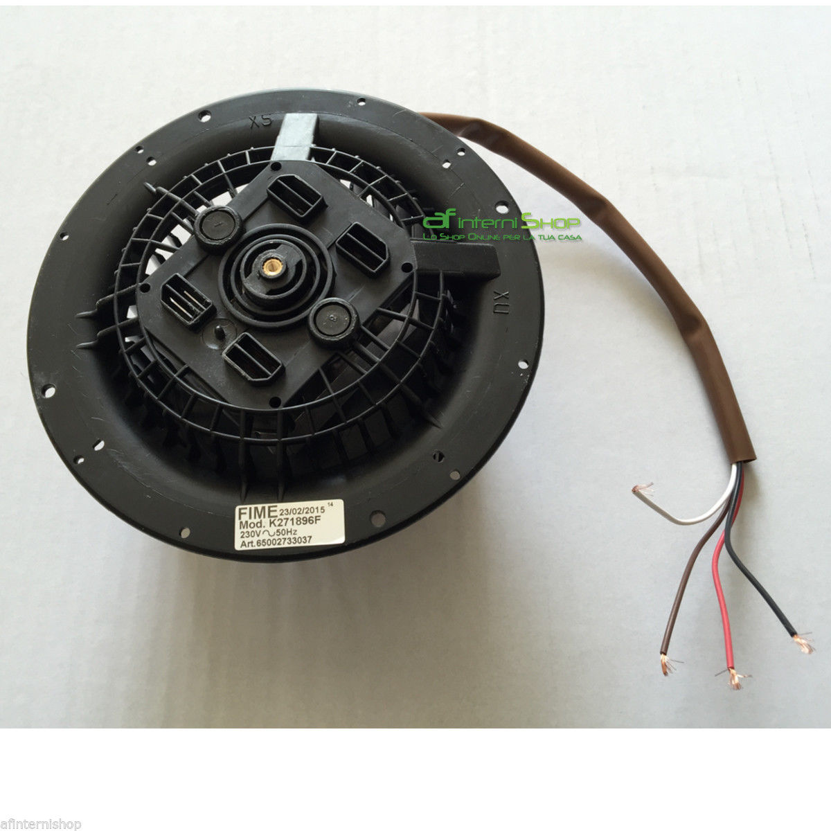

ciao a tutti,mi si e' completamente fuso il motore a tre velocita' della cappa da cucina :mrgreen: e il relativo interruttore commutatore a slitta tipo questo
1309934458355SA481-tecnico cappa.gif (5.34 KiB) Osservato 37771 volte
il motore e ' un motore a tre velocita' con il rispettivi colori :Rosso Comune,Nero 1'Velocita,Bianco 2'velocita',Marrone 3'velocita'
il vecchio motore aveva 4 fili anche lui,ma di colore diverso Bianco-nero-rosa-celeste del quale non conosco il comune.C'e' qualcuno che per cortesia mi puo' aiutare a fare i collegamenti giusti .Grazie ancora in anticipo per la cortese attenzione .

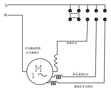

[2] Re: motore cappa da cucina 3 velocita'
Messaggioda Foto Utentesetteali » 15 nov 2016, 22:58
Ciao,
li devi collegare così.
Sapere quale era il comune del vecchio motore non ti serve
Alex

ciao,grazie per le risposte,provando l'interruttore o commutatore a slitta nuovo (con il tester in ohm)ho notato che il carrellino che scorre sui contatti ,non mette in comunicazione i contatti di una fila con i contatti della fila di sotto.Per spiegarmi meglio :nel disegno dove hai fatto il ponte collegando tutti i contatti con la L(linea)non vi e' alcuna possibilita' di connettersi con i contatti dove sono collegati gli avvolgimenti nero bianco e marrone in quanto i contatti superiori (vedi L)sono separati dai contatti inferiori(provato con tester).Ho forse sbagliato ad acquistare il tipo di commutatore? grazie ancora della cortese collaborazione ?%

[5] Re: motore cappa da cucina 3 velocita'
Messaggioda Foto Utentesetteali » 15 nov 2016, 23:38
allora come fa il collegamento ?
Prova a vedere bene come è il collegamento .
Controlla bene perché non mi convinci :-)
Alex

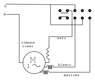

Messaggioda Foto Utentemauro12 » 15 nov 2016, 23:44
1309934458355SA481-tecnico cappa (1).gif (5.34 KiB) Osservato 37738 volte
il collegamento lo fa collegando a due a due i contatti ma tenendo separati i 5 contatti superiori da i 5 contatti inferiori

[7] Re: motore cappa da cucina 3 velocita'
Messaggioda Foto Utentesetteali » 15 nov 2016, 23:53
Certo.
Ma li devi collegare te come ti ho fatto lo schema

Messaggioda Foto Utentemauro12 » 16 nov 2016, 0:00
Ma i collegamenti della linea,(anche se faccio il ponte tra i 5 contatti)con toccheranno mai i collegamenti dei 3 avvolgimenti perche' sono separati .Forse ho sbagliato a scegliere il contatto a cursore?Ho chiesto un commutatore per cappa credevo che erano tutti uguali.Che ne dici?

Messaggioda Foto Utentesetteali » 16 nov 2016, 0:01
così ti dovrebbe funzionare :D ( funziona )

Messaggioda Foto Utentemauro12 » 16 nov 2016, 0:08
grazie :D
