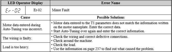

Purtoppo l'inverter sembra non funzionare in quanto mi restituisce errore e lampeggia l'apposito indicatore luminoso resituendomi l'errore 02 che sembrerebbe intendere dalle istruzioni che i collegamenti sono sbagliati o che il carico è troppo grande. Volevo sapere se qualcuno di voi aveva mai avuto a che fare con questo inverter oppure poteva consigliarmi un altro modello per far funzionare questo motore.

Se provi ad avviare l'inverter col motore scollegato, ottieni comunque l'errore?

SandroCalligaro ha scritto:Se provi ad avviare l'inverter col motore scollegato, ottieni comunque l'errore?
Si

Potrebbe essere che l'errore vada resettato, semplicemente.
Oppure potrebbe essere che l'inverter abbia un guasto, visto che è usato...
Potresti riportare esattamente la parte del manuale che descrive l'errore (scusami, ma non ho tempo di andare a cercarlo)?

Potrebbe trattarsi anche di un errato settaggio, essendo l'inverter tarato su un altro motore…

E' quello che credo anche io ma purtroppo non capisco come eliminare l'errore.

Purtroppo non capisco come resettare l'errore.

Dovresti avere sul frontale un tasto freccia con scritto reset
