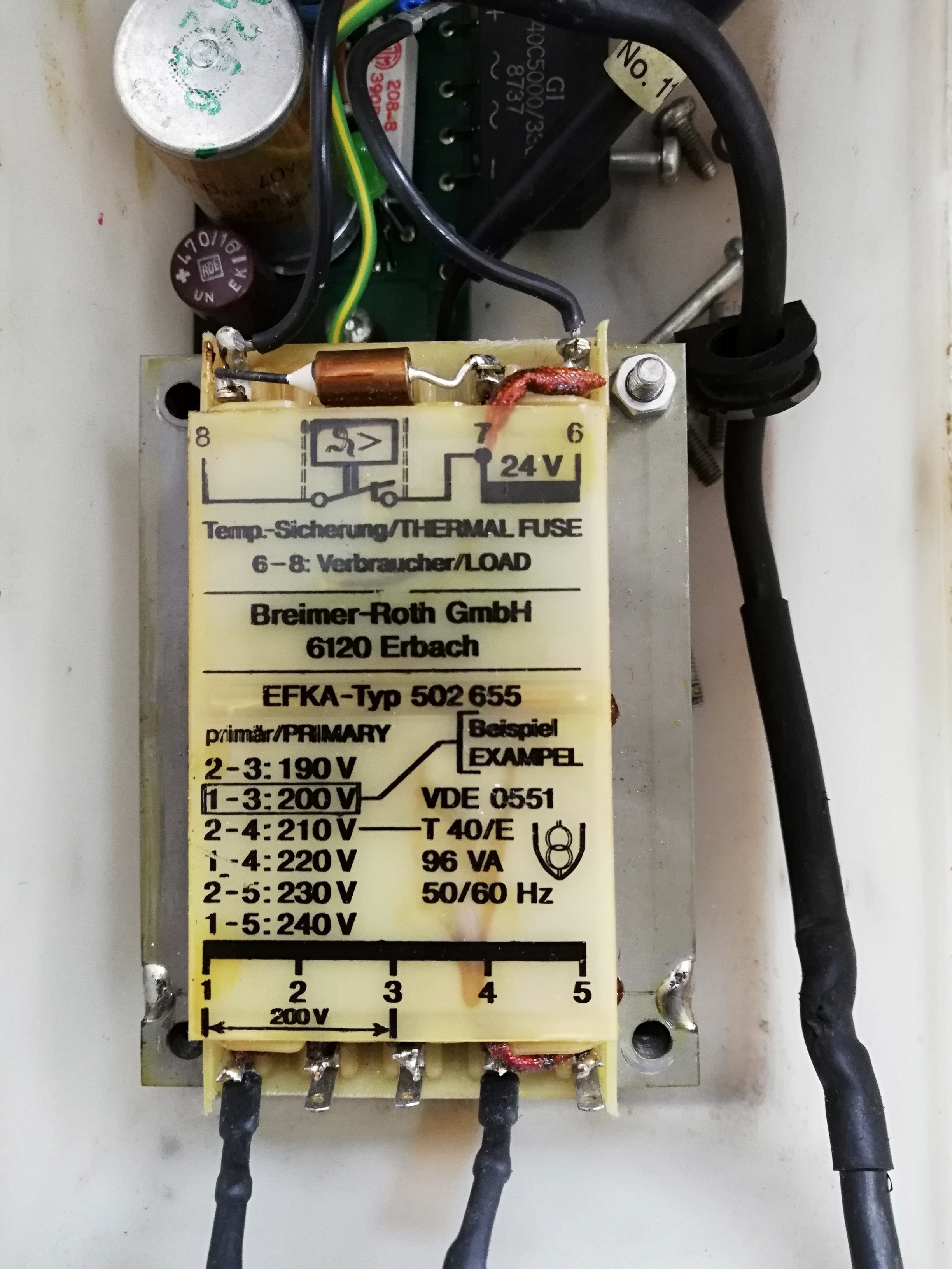

Salve a tutti è la prima volta che scrivo su questo forum anche perché è la prima volta che ho bisogno di consigli su questo ambito, non perché sono un esperto ma al contrario perché è la prima volta che mi cimento in qualcosa di più complicato di cambiare una lampadina o un fusibile, non ho nessuna competenza tecnica e vado ad intuito…. lo so che è sbagliato ma mi piace aggiustare le cose…. Quello che so lo capisco da internet tutorial e spiegazioni varie ma ad un certo punto devo alzare le mani e lasciare il campo ai competenti……spiego (spero) brevemente il problema:

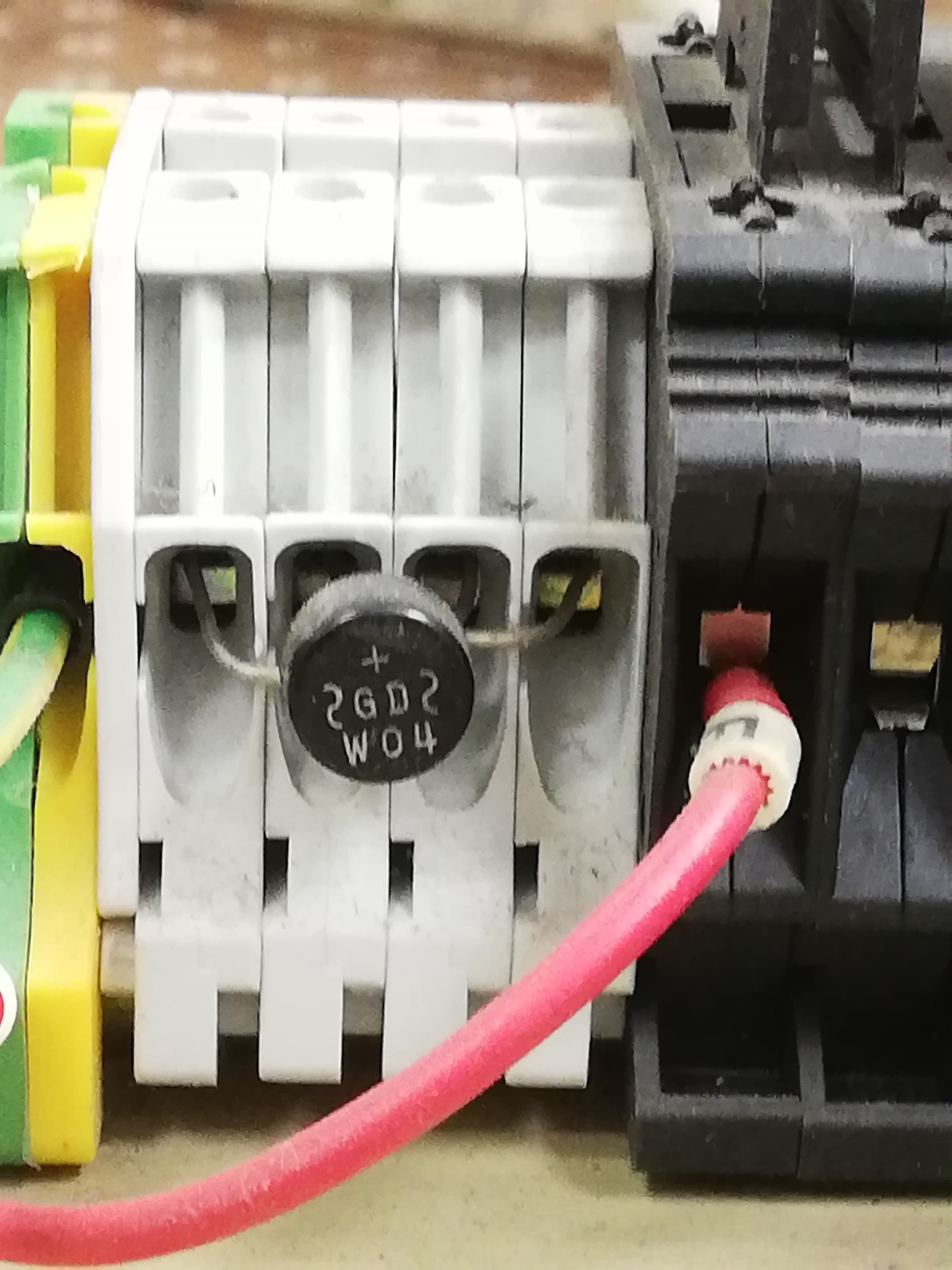

Su un motorino ho cambiato il trasformatore da 220 V a 12V con uno da 220 a 24 V per far girare il motorino più velocemente ma ho bruciato un sacco di fusibili e dopo che ne ho messo uno più alto stavo bruciando anche il ponte raddrizzatore da 4 Ampere

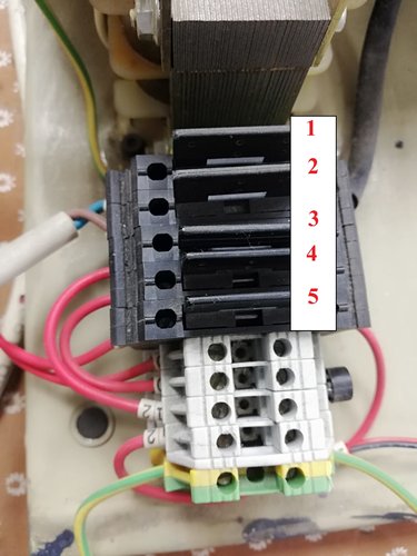

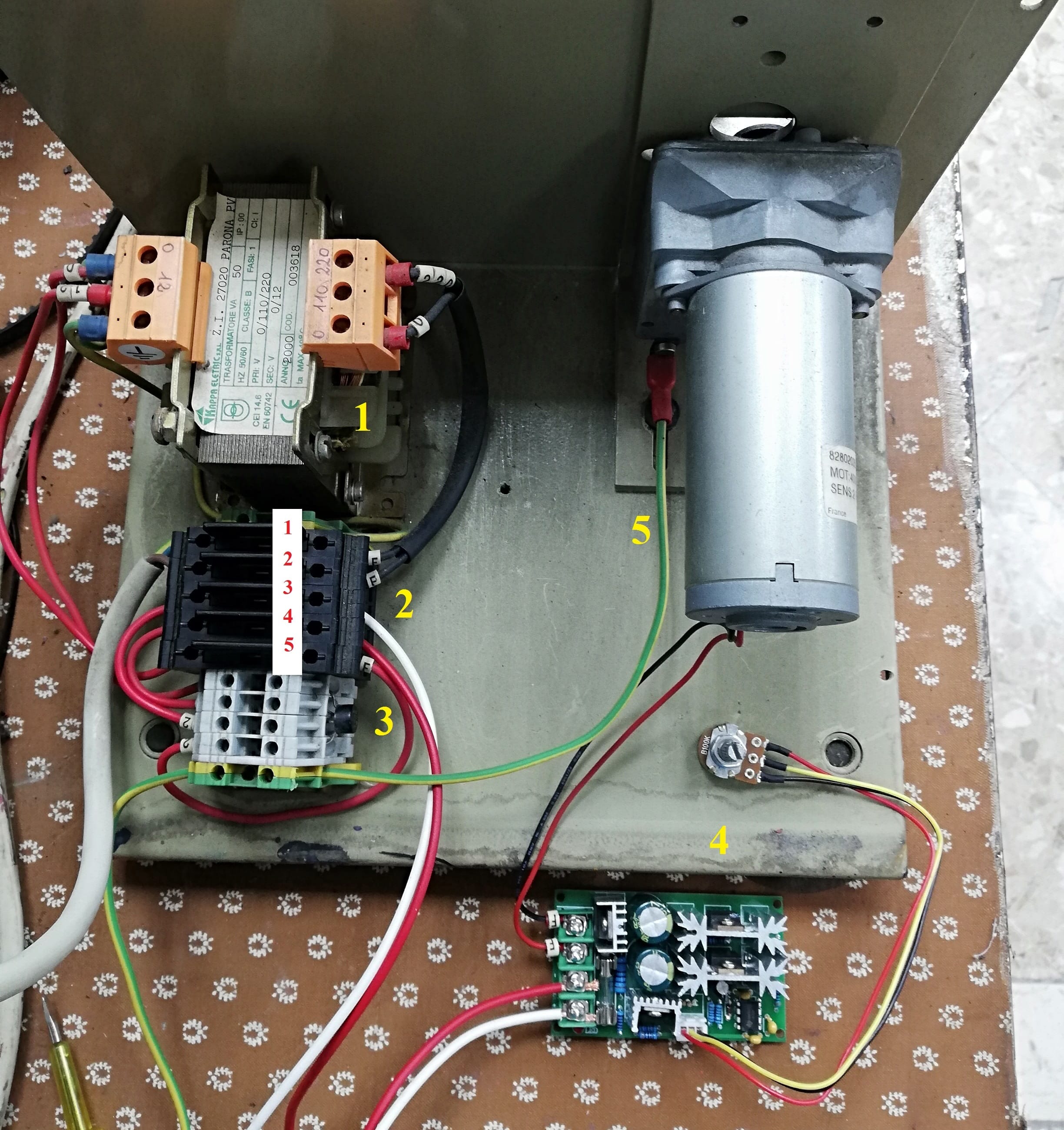

Ho questa macchinetta Foto1
Numeri gialli
1: Trasformatore da 12
2: Fusibili: numeri rossi ampere originali
1: 1 A
2: 1 A
3: 2,5 A
4: 2.5 A
5: 2.5 A
3: Ponte raddrizzatore da 4 A
4: potenziometro (comprato e aggiunto dopo)
5:Motorino da 24vcc
La mia domanda principale sarebbe:
Se aumento il ponte e ne metto uno da 10A salvo capra e cavolo o brucio tutto?

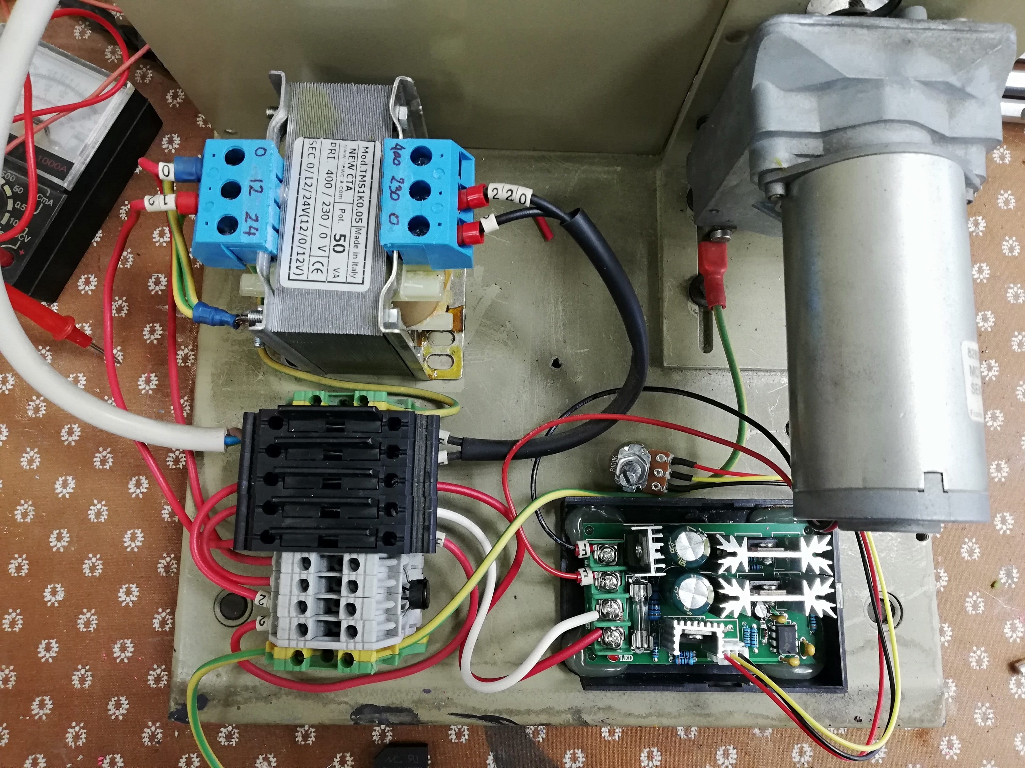

Messaggioda Foto UtenteAlessandroS » 26 apr 2019, 10:19
Allego Altre Foto e Spiegazioni
Foto2: Cambio di fusibili
1: 2 A
2: 2 A
3: 5 A
4: 5 A
5: 5 A
Foto3: Ponte originale che stava Brucianto perché cambiato il fusibile nr 5 da 5A a 10A
Foto4: Come si presenta ora l'impianto (sta sui 12 per non far saltare altro)

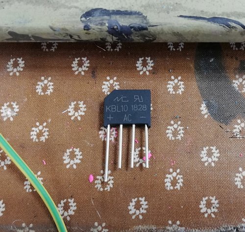

Foto6:Nuovo Ponte che vorrei mettere

Messaggioda Foto Utenteelektronik » 26 apr 2019, 10:57
Prima di tutto devi sapere quanti ampere assorbe il motore e con quanti volt puo funzionare, se funziona a 12 v non puoi mettergli 24 V, un paio di volt in più possono andare ma non il doppio. Se il trasformatore da sui 2,5 ampere un ponte da 4 ampere non guasta, il problema è la tensione.

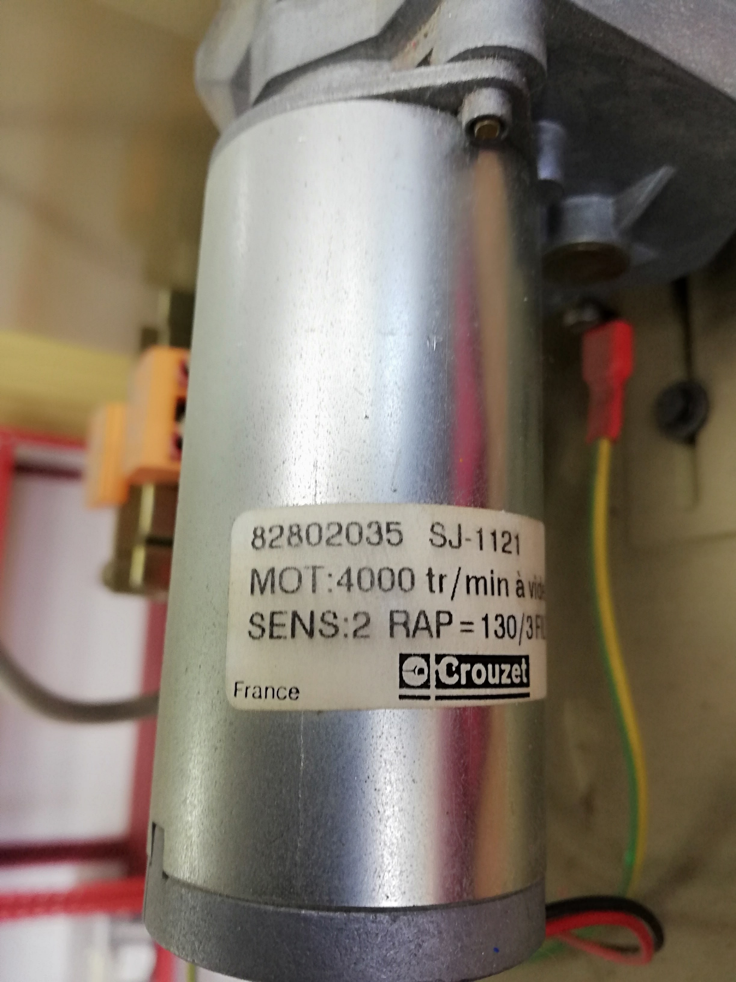

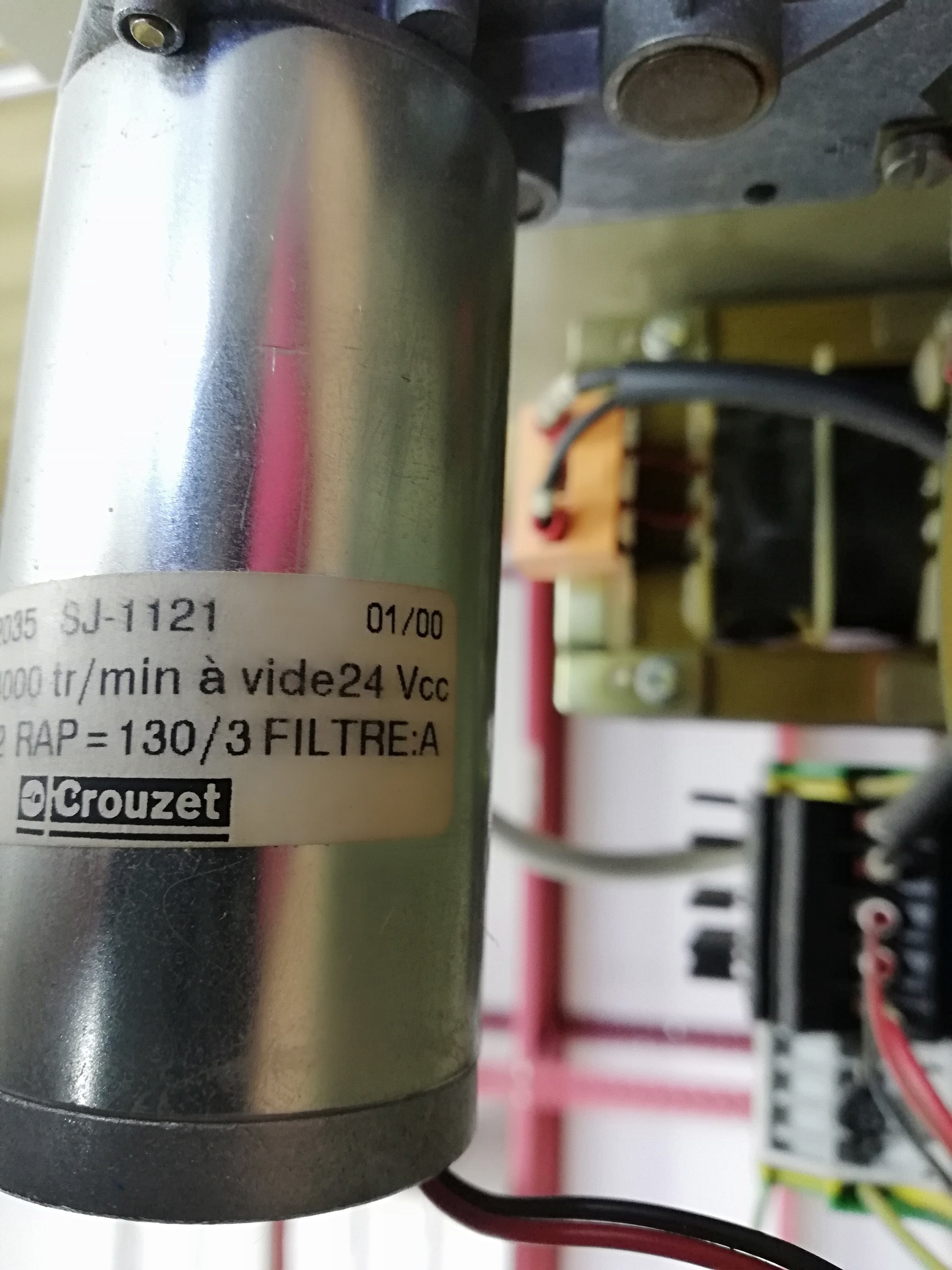

Messaggioda Foto Utentespeedyant » 26 apr 2019, 18:37
Ma sul motore leggo 24 V.

[8] Re: Trasformatore Da 12 a 24Volt per aumentare velocità
Messaggioda Foto Utenteelektronik » 26 apr 2019, 19:04
speedyant ha scritto:Ma sul motore leggo 24 V.
Grazie Foto Utentespeedyant mi era sfuggita quell'immagine, allora deve solo prendere un trasformatore adeguato e un ponte che abbia perlomeno 8- 10 amper

Allora la domanda nasce spontanea, perché il trasformatore non è adeguato, cosa dovrebbe avere per essere adeguato, perdonami ma il ponte delle foto non è da 10 ampere?

Messaggioda Foto Utentedonciccio » 29 apr 2019, 8:37
quel ponte è da 4A,d'altronde tu stesso chiedi di cambiarlo:
AlessandroS ha scritto:Se aumento il ponte e ne metto uno da 10A salvo capra e cavolo o brucio tutto?
