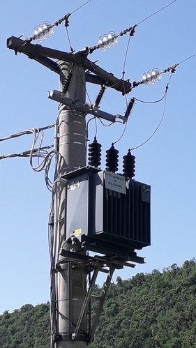

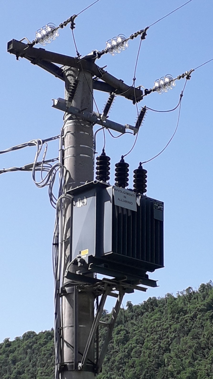

Buongiorno,
Durante una passeggiata postquarantena mi sono imbattuto in un trasformatore Enel da palo sulla cui carcassa era ben visibile da terra la scritta "AVVOLGIMENTI IN ALLUMINIO". Mi sono incuriosito, perché è così importante segnalare in modo così visibile che gli avvolgimenti sono in alluminio? Allego foto. Grazie

Che io sappia è normalissimo che gli avvolgimenti di media siano realizzati in alluminio...
Strano che lo segnalino così

Messaggioda Foto UtenteLuca1607 » 17 mag 2020, 17:35
In questo modo i ladri sono informati e non tentano il furto.
Sono abbastanza frequenti i furti dei trafo con avvolgimento in rame nelle aree rurali.

Confermo quanto scritto da Foto UtenteLuca1607.
Non è infrequente, da parte delle utilities, apporre cartelli monitori con scritte "cablaggi quadri in alluminio", proprio per evitare furti.
Purtroppo con il regolamento ecodesign è meno conveniente di prima realizzare TR con avvolgimenti in alluminio...

Messaggioda Foto Utenteelectrocompa » 17 mag 2020, 18:16
In che modo i ladri tolgono la tensione per lavorare "in sicurezza"?

electrocompa ha scritto:In che modo i ladri tolgono la tensione per lavorare "in sicurezza"?
In teoria sul palo di media messo prima del trasformatore c'è l'interruttore per isolare il trasformatore, in teoria non è difficile da azionare...
