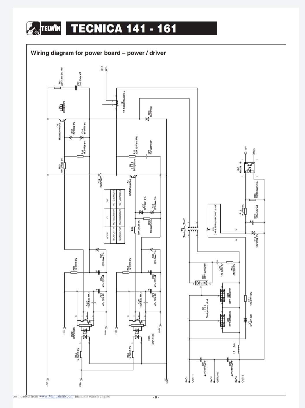

Schema 1

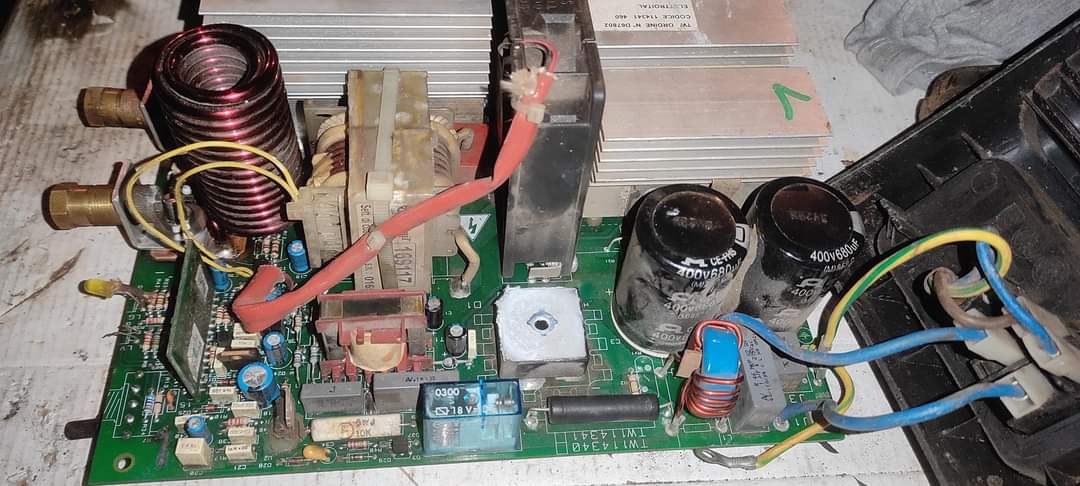

Salve a tutti, ho recuperato una Saldatrice Telwin 161 da un amico che l'aveva accantonata perché si era letteralmente fusa una porzione di scheda causato dal falso contatto del connettore positivo che si collega al cavo pinza portaelettrodo.
Ho ricostruito il supporto con una piastra di rame che ho saldato su altre zone della scheda adiacenti alla parte fusa facendo attenzione a coinvolgere solo le precedenti superfici di contatto.
Avevo riscontrato il danneggiamento dei n.3 finali di potenza che ho sostituito rimettendo la pasta termica.
Per il resto sembra tutto nella norma apparentemente. Ho provato a fare qualche misura su qualche componente che vedevo sospetto con esito negativo, quindi poi ho collegato il tutto e quando provo l'elettrodo si genera solo una piccola scintilla che nemmeno mantiene attaccato lo stesso al ferro.
Quindi ho misurato la tensione tra i due cavi di uscita rilevando una tensione di circa 90V.
Cos'altro potrei verificare?

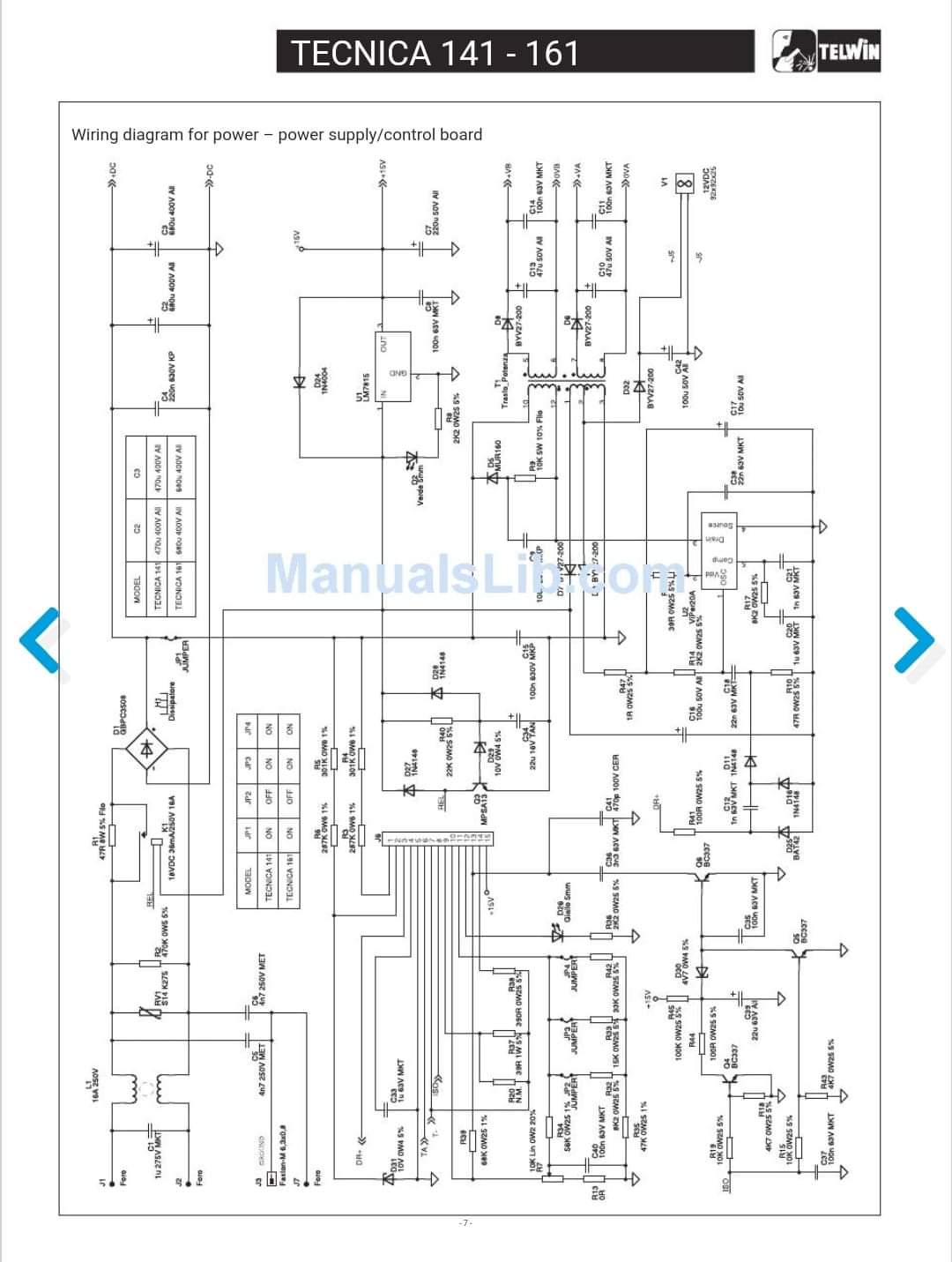

Ho provato successivamente a sostituire il ponte diodi contrassegnato di rosso sullo schema elettrico perché in uscita avevo inizialmente circa 110V e adesso invece ne ho circa 310V ma il risultato ai capi della pinza è sempre lo stesso e cioè solo una piccola scintilla che si vede nel video con la pinza amperometrica

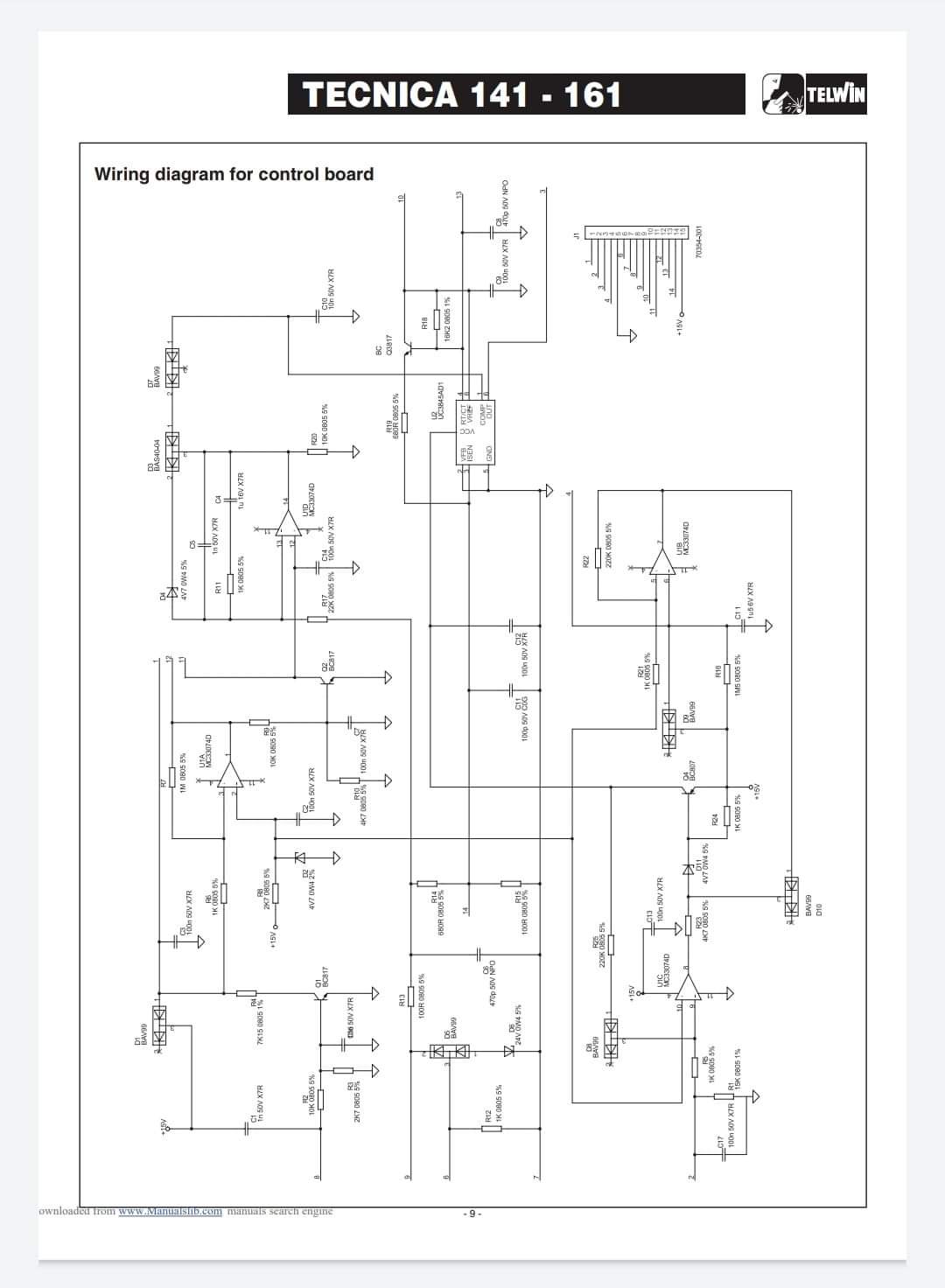

Schema 3
Schema 2

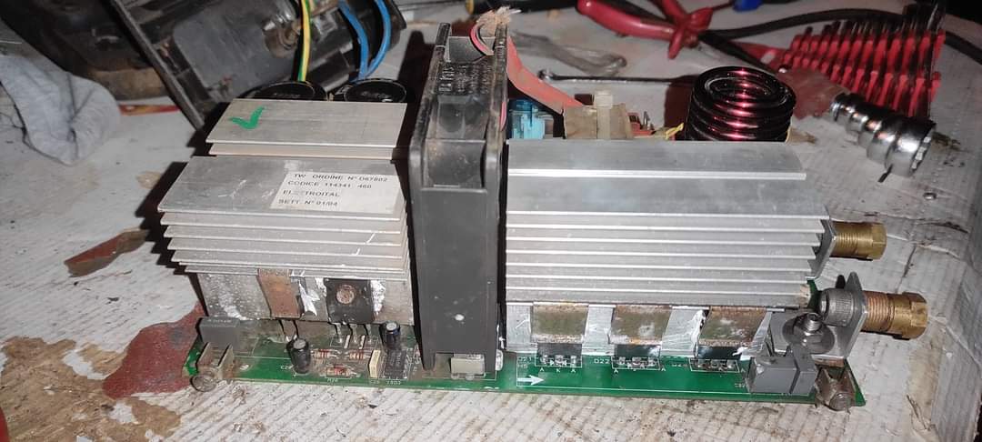

Queste le foto della scheda.
Scheda vista 3
Scheda vista 2
Scheda vista 1

Non escluderei che i 3 nuovi finali di potenza siano fasulli

Messaggioda Foto UtenteTITAN » 16 dic 2021, 11:15
È messa piuttosto male.
Vero quello che ti è stato detto sui componenti attivi di dubbia provenienza , anzi sicura provenienza cinese.
Io proverei a vedere se i condensatori elettrolitici (quelli grossi neri) sono efficienti o se ne hai qualcuno a pari tensione anche di ricupero provare a sostituire anche solo per prova anche perché il grosso dell'energia la danno loro.
