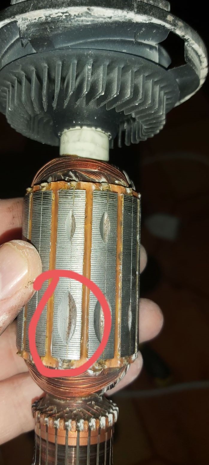

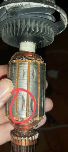

Salve a tutti, la mia vecchia smeragliatrice Bosch da 670W ha iniziato a puzzare un po di bruciato dopo un tot di minuti di utilizzo e così ho deciso di aprirla e cercare di ripurirla. Ma nel togliere lo statore del motore mi sono accorto di alcuni solchi presenti su esso come in foto. E' normale che ci siano? Inoltre togliendo la lama all'interno del supporto di metallo c'è una sorta di sostanza nera che sembra grasso, posso aggiungerne dell'altro? Grazie in anticipo.
I solchi sul rotore (hai scritto statore ma è evidentemente il rotore che pare in buone condizioni, collettore compreso) sono normali, penso siano stati fatti per bilanciarlo, la sostanza che sembra grasso probabilmente lo è; nulla di ciò che si vede in foto giustifica la puzza di bruciato, le spazzole in che stato sono?

Ciao claudio, perdonami ho avuto un lapsus e non ricordavo chi nel motore a spazzole fosse il rotore e chi lo statore. Comunque le spazzole sono in buone condizioni e a questo punto l'unica è che la puzza scaturisca dal fatto che l'interno è molto sporco e quindi proverò a pulirlo prima di lasciare un altro commento. A questo punto voglio chiederti se posso pulire il collettore con della carta vetrata e se posso applicare del ulteriore grasso all'interno del supporto della lama, grazie.
Dal poco che si vede in foto non direi ci sia necessità di carteggiare il collettore, pennello e aria compressa per ripulire, controlla visivamente le matasse dello statore per vedere se non c'è traccia di "abbronzature" dello smalto isolante, il grasso a questo punto ti conviene rimuoverlo e rimetterlo nuovo.

Per il collettore, se non presenta zone rovinate o rigature abbastanza profonde, come dice
claudiocedrone non serve ripassarlo, ma se fosse necessario non usare carta vetrata indiscriminatamente a mano, rischieresti di peggiorare la cosa.
Se proprio fosse da rifare, di solito serve un tornietto o una rettificatrice per ottenere il risultato piu liscio ed uniforme possibile, ed e' un lavoro che andrebbe fatto fare da chi sa come farlo (e' fin troppo facile fare un massacro).
E si, le fresature le fanno in fase di produzione per bilanciare il rotore.
