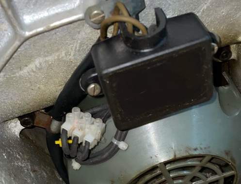

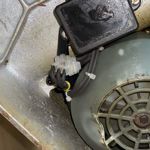

Ciao a tutti, ho la possibilità di avere in regalo un'affettatrice professionale trifase ma a casa ho un impianto monofase. Immagino che per convertirla in monofase serva il classico condensatore ma non ho idea di come dimensionarlo e di come collegare gli avvolgimenti. I dati di targa sono 380 V 0,4 HP.
Qualcuno mi può dare una mano?
Fai sapere i dati di collegamento, in morsettiera a 380 volt il collegamento è a stella? Se è a stella si può effettuare.

Direi che sia un collegamento a triangolo
Se l’affettatrice è a triangolo funzionante a 380 V non si può fare con fase ausiliaria a condensatore. Devi usare un inverter input monofase 230V uscita trifase a 380 V.
