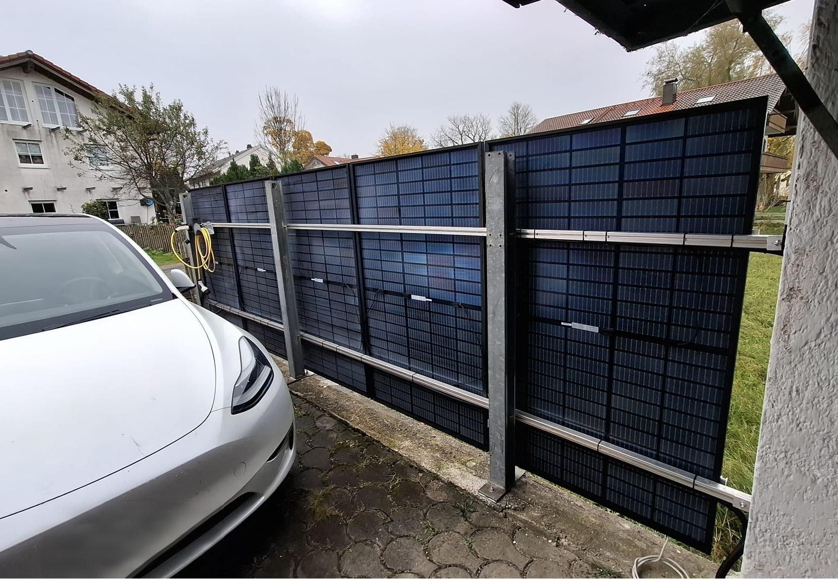

È un sistema fotovoltaico realizzato con moduli Twisun Full Black bifacciali (serie TWISUN), installati su tetto, parete e recinzione del giardino.
Ogni sezione è di circa 5 kWp, mentre la potenza complessiva dell’impianto, considerando anche altri punti di installazione, arriva a circa 30 kWp (due pallet).
Durante l’estate la produzione copre completamente i consumi di tre abitazioni, e la Tesla viene ricaricata interamente con l’energia solare.

Bella soluzione utilizzare una porzione di moduli in posizione verticale, garantirà un miglior apporto nelle stagioni più fredde, quando il sole è più basso.
Ricorda però che alimentare tre abitazioni con un solo impianto fotovoltaico configura due clienti finali nascosti ed è una violazione della regolamentazione dell'autorità per l'energia, sanzionabile (e le sanzioni per i clienti finali nascosti, con il fotovoltaico di mezzo, sono molto significative).
Spero non sia in Italia.
Un impianto con potenza nominale > 20 kW è soggetto a rilascio di licenza di esercizio da parte dell'agenzia delle dogane.

Forse non mi sono spiegata bene: l’impianto non alimenta tre abitazioni, era solo un esempio per dire che la produzione è equivalente ai consumi di tre case. In realtà serve una sola utenza, tutto perfettamente conforme.
Il post non è più modificabile, quindi lo scrivo qui per chiarire. :!:

resta il piccolo problema che sei deve andare al lavoro di notte. :-)

Se devi andare al lavoro sempre e solo di notte sei nella situazione migliore.
La macchina si è caricata di giorno coi pannelli solari.
E poi la notte la utilizzi nel momento in cui il sole non c'è.
Se invece vai al lavoro la mattina alle 8 e torni alle 19 sei nella situazione peggiore.
Devi caricare dalla batteria o dalla rete.

Anch’io avevo pensato al problema della ricarica solo di giorno.
Per questo ho installato anche l’accumulo: quando c’è buon sole durante il giorno si riempie, e la sera quando torno posso collegare l’auto e ricaricare con l’energia immagazzinata.
Se capita una giornata con poca produzione, integra semplicemente dalla rete. :mrgreen:
